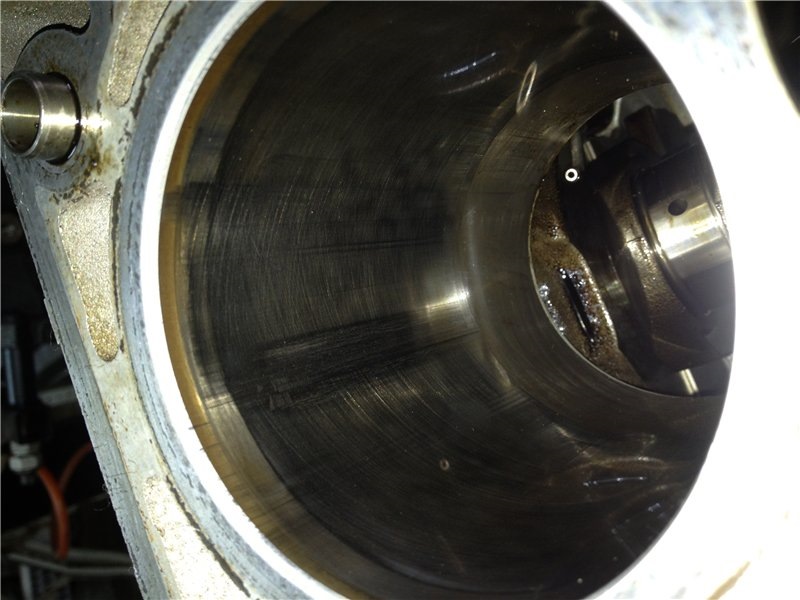

Да никакой это не недуг ДВС из Кореи. Эта же проблема на двигателях практически всех новых авто. Вот Вам пример с Рендж-Ровер Эвок клуба. Задиры в 4-м цилиндре, стерта антифрикционная накладка на поршне, дизеление на холостых. Кстати, двигатель там Форд Экобуст 2,0 240л\с. Похоже? https://www.drive2.ru/b/1403166/
А вот с форума: post-9245-0-02111800-1514537684_thumb.jpg Нет чувства Дежа вю с  корейскими движками?
Я думаю, что основная проблема -  движение с не прогретым движком. Блок цилиндров -30С, поршень +100С. Максимальная перекладка поршня в цилиндре. Никакое масло не спасет, если резко газануть придется. Низкий поршень.Плюс не идеальная форма поршня-гильзы.
