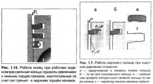

Задиры доходят вверху точно до "ступеньки" на цилиндре, где верхнее компрессионное кольцо останавливается в ВМТ - предполагаю, оно и "чудит"
И поцарапана больше задняя стенка - при рабочем ходе, при движении вниз - шатун "смотрит" и толкает шейку КВ вперёд, поршень прижимается больше к задней части цилиндра, да ещё и с некоторым перекосом - как раз кольцами по стенке, с усилием - а по передней стенке уже при движении вверх, выпуск и сжатие всё же не с таким усилием, как при рабочем ходе - потому перед немного меньше страдает
Но при самом малом перекосе, опять же, драть больше будет как раз-таки верхнее кольцо
Оно же и больше прочих подвергается нагреву - тоже наводит на размышления...
Я так думаю... ©

Про сами кольца не забывай - они тоже бывают разной формы, могут оказаться неподходящей к данным двигателям и условиям их эксплуатации, а ещё могут быть и из "говнометалла" вдобавок...

Не просто толщина колец уменьшена - там всё вкупе в современных движках, одно тянет за собой другое
Про действие "не тех" колец, не того профиля-формы - описано хотя бы в статье ЗР по поводу масложора ВАГ-движков
https://www.zr.ru/content/articles/797932-maslozhor-pochemu-turbomotory-vw-podedayut-maslo/
Там же, кстати, и про уменьшение их толщины - и что получается
