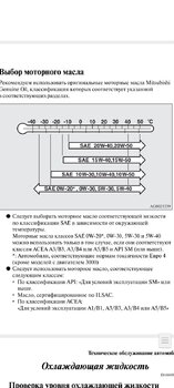

Здравствуйте. В книге по эксплуатации автомобиля идут допуски  0w20,0w30 и т.д. ,и так как я проживаю не северной части России думаю что 0w30 самое оно.
Если можете скан выложите сюда, где про масло в двиг. все написано (для накопления статистики)....
