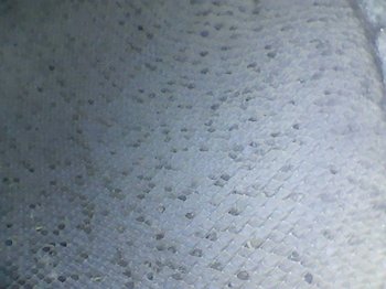

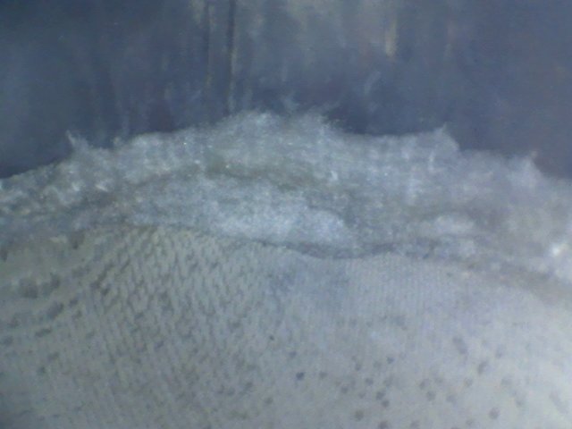

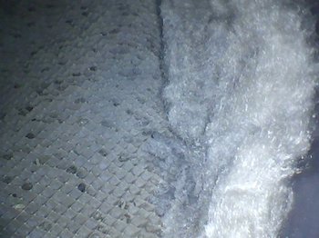

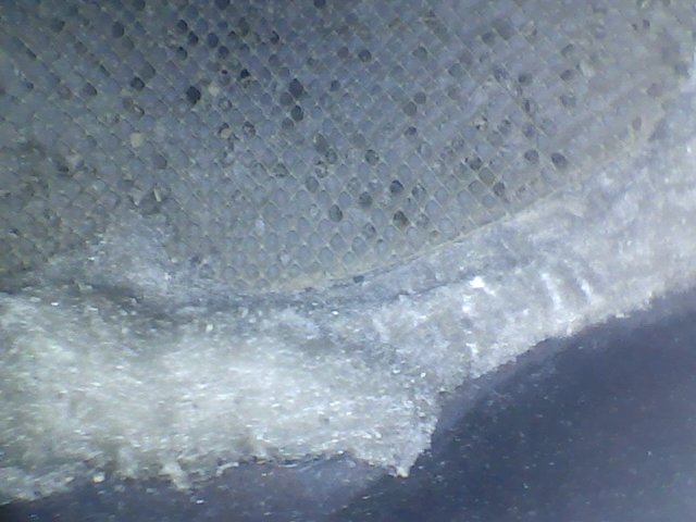

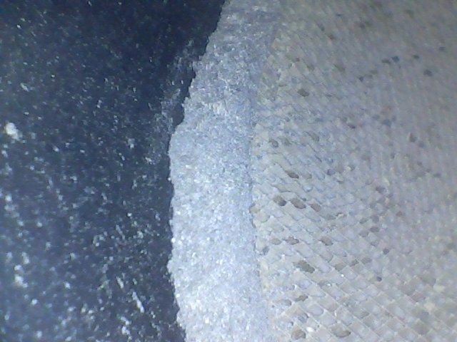

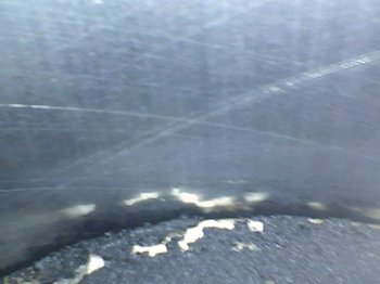

Уважаемые форумчане! В последнее время попадаются на глаза в интернете отзывы о посторонних звуках в моторах автомобилей Хендай при запуске на холодную. Хочется в этом разобраться. От чего зависит и с чем связано. Все кто смотрел цилиндры с помощью эндоскопа и обнаружил задиры просьба отписаться!
1. Тип двигателя
2. Пробег
3. Заливались ли масла спецификации ACEA A3 или ACEA C3. Если да то какого брэнда. Если не заливалось ACEA A3 или ACEA C3 но задиры присутствуют, то какие масла использовались.

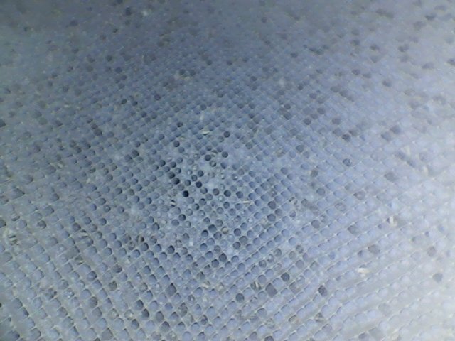

В 16.06.2019 в 00:15, val_kaz сказал:
все правильно. Самые худшие катализаторы это у корейцев
Это уж точно! Солярис 2018 года, пробег 15 тыс. (машина на газу). На кривых фото это не изображение поплыло, а так причудливо деформировалась геометрия катализатора
