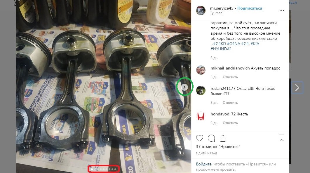

блок теперь под гильзовку, расточка врядли поможет при таком варварстве, юбки поршней задраны все, об антифрикционе говорить даже смешно...
Мне этого не видно
Только что, Paulson сказал:
Мне этого не видно
почему? со смартфона смотрите? на винде всё отлично открывается...
14 минут назад, СИНТЭКС сказал:
Смартфонов не держу
На Винде только одно фото - которое и тут выложили - задиров на юбке не вижу "в упор"
Смартфонов не держу
Кликните на "посмотреть профиль" справа вверху относительно фото - перейдёте в Инстаграм, там много фоток.
Сразу станет понятно, что мотор либо очень долго насиловали, либо клина словил, либо и то и другое...
17 минут назад, СИНТЭКС сказал:

Да хрен с ним, в конце концов
2 минуты назад, Paulson сказал:
Я в Инстаграмме не числюсь
Я тоже, как и в других сектах сетках. Только здесь... Если в инстаграме на фото с поршнями кликните - перейдёте в альбом, там все фото...
2 часа назад, СИНТЭКС сказал:
Да кликал я, и внизу фото вижу несколько точек в ряд - что означает наличие ещё нескольких фото и переход к ним - ничего не показывает, в 3-х браузерах пробовал
Говорю же - ну нафиг
21 минуту назад, Paulson сказал:
Да кликал я, и внизу фото вижу несколько точек в ряд - что означает наличие ещё нескольких фото и переход к ним - ничего не показывает, в 3-х браузерах пробовал Говорю же - ну нафиг
Спойлер
Вы не дошли всего полшага: точки внизу - это индикатор слайда (обвёл красным), а стрелка листает слайды - фото (обведена зелёным).

44 минуты назад, СИНТЭКС сказал:
  Скрыть контент
Спойлер
Каюсь - недоглядел, был невнимателен... :unsure: спасибо
И тем не менее - таких уж задиров именно на поршнях, что аж антифрикционное покрытие пропало совсем - всё равно не вижу
6 минут назад, Paulson сказал:
  Скрыть контент
Поршни старые, видно же. А как Вам цилиндры?
Видывал я старые поршни - всё равно следы покрытия видны, рядом с потёртостями - а тут просто "вылизано", потёртостей нет - и покрытия тоже, странно как-то...
А как Вам цилиндры?
Ну, тут без комментариев :) кстати, может так хитро о цилиндры поршни потёрлись - что цилиндры в задирах бороздой, а поршни едва
9 часов назад, СИНТЭКС сказал:
MarkRenton Из четырёх у трёх вышли пальцы... Вы имеете ввиду тех, кто Вам собирал? Может в них дело?
P.S. Пальцы так просто не вываливаются. Либо они бракованные и неподходящие, либо собраны неправильно.
И в том и в другом случае косяк мотористов, если не уверен в качестве - не ставь, поставил - отвечай...
А поршня-то от Митцу 4В11 ! Вы их что, не разглядели, что ли? Нет тефлонового напыления и низ юбки поршней не той формы.
Пальцы небось запресовали без достаточного разогрева или ещё какое-то упущение сотворил ломастер данный.;)
2 минуты назад, SWV сказал:
Поршни старые у него! А то, что «мастер» еще тот... стало ясно сразу.
Если хорошо присмотреться, задиры на юбках есть, но с «задирами» на цилиндрах не сравнить...
