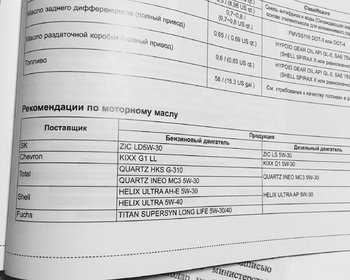

Откопал мануал для своего ix35 (2010 г.в.). А че-то двадцаток в рекомендованных маслах ваще нет :huh:. А вроде тут где-то говорили, что в мануалах у них наоборот 20-ки только и рекомендуют. Это, что зависит от года авто? Позже решили, что 20-ки лить надо? Или это для России такие типа  мануалы делают? Хм...
Вроде в теме про пробег на этом форуме, некоторые почти по 300 тыс.км накатывают, кто на 30, а кто и на 40-ках. Это как???:shok:
Смотрю мануалы для разных моделей КН, и вижу для одних двс разные рекомендации.

Только что, kortvagner сказал:
Да они ещё в 2009 году 20-ки подсовывали, и так год от года, партия от партии, мануал от мануала шёл сплошной блудняк по вязкостям.
Одна только классическая вязкость 5-30 красной рекомендацией везде проходила, ИМХО, её лучше и лить, ну 0-30 для морозных регионов.
VV"351 А сколько у вас пробег на Total HKS G-310 5W-30 и как вообще масло?
