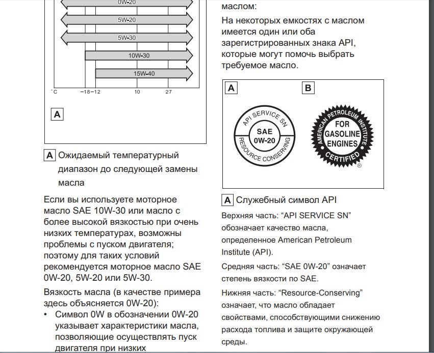

Кстати из мануалов тойоты убрали фразы что лить только 0-20, и кратковременно можно 5-30. Интересно почему они кратковременно разрешали лить 5-30 а не 0-30?
Теперь в мануалах для новых авто нет фразы про 0-20. Теперь там указано что лить можно все. Вот мануал на новую королу. Почему нет в рекомендациях масла 0-30?
Да потому что эта вязкость почти всегда отсутствовала у азиатских/американских производителей. Кому надо нулёвку для зимы - вполне норм. 0W-20. Кому без морозов - 5W-30. Вообще 0W-30 - суть 0W-20, с той же вязкостью базы и кучей загустителя. И нафига оно нужно? Эта вязкость получила популярность только в Европе, т.к. их моторы к 0W-20 не были готовы, а зимы кое-где бывают суровые...
