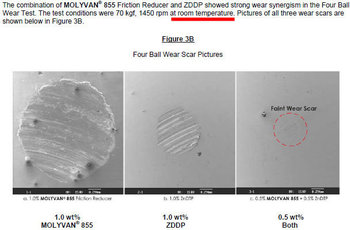

Вот только к реальному износу обычно это не имеет никакого отношения...
Несколько картинок о том, влияют ли присадки в масле на образование задиров:
Mo-trimer.thumb.JPG.8a0d5fddd30ae5f598e39ee52cb971fc.JPG Moly855.thumb.png.1048e9798f587d4d1f14f2f6041c535d.png 710935053_Molyvan855.thumb.jpg.3bdc5d06159a6e925e60fea4f6c9b315.jpg
