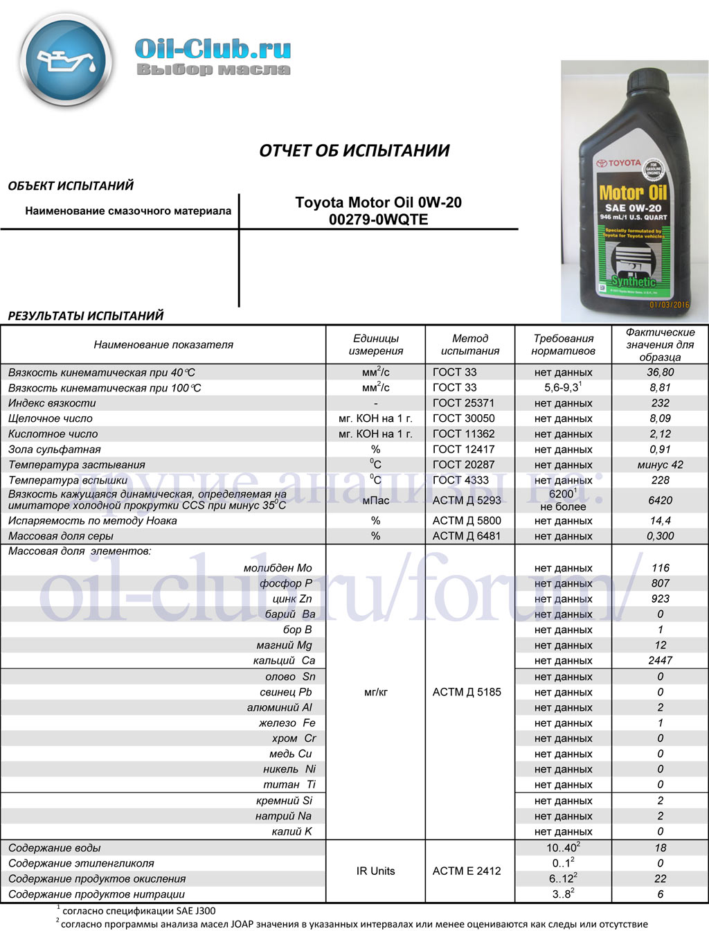

Вот, любуйтесь:
Toyota-0W-20-API-SN-08880-10505-жестебанка-_VOA-BASE_.jpg  Toyota-Motor-Oil-0W-20-00279-0WQTE-_VOA-BASE_.jpg Toyota Motor Oil 0W-20 API SN 08880-12205 жестебанка свежее NEW (VOA BASE).jpg Honda-Ultra-Leo-0W-20-API-SN-_VOA-BASE_.jpg Mazda-Original-Oil-Supra-0W-20-_VOA-BASE_.jpg result_3.jpg

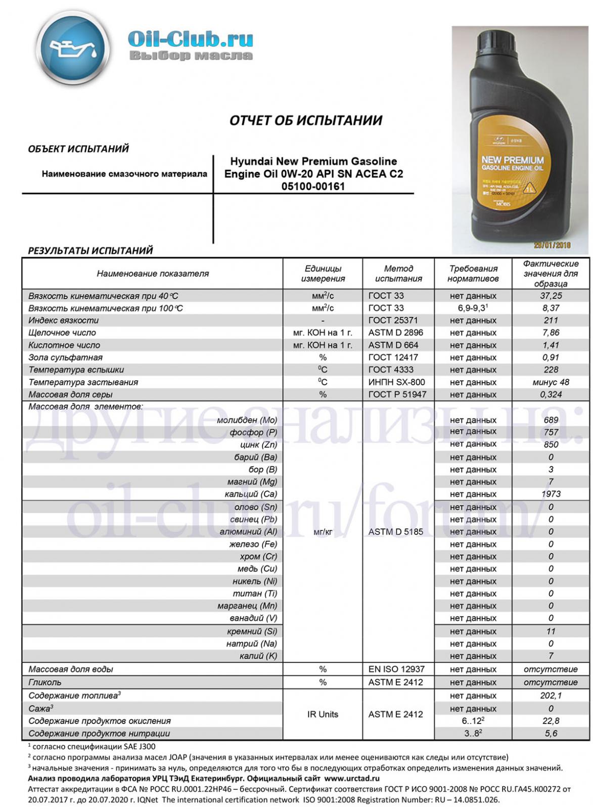

Ну и обращаю внимание на последние OEM-масла Hyundai/KIA.

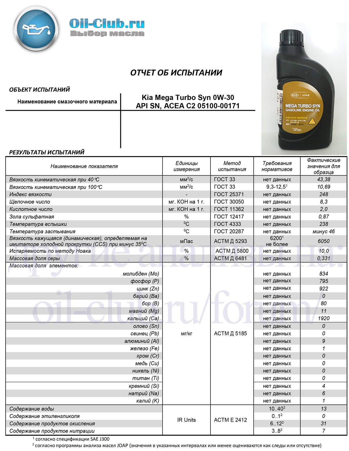

Eneos Sustina 0W-20 API SN (VOA BASE) копия.jpg Hyundai New Premium Gasoline Engine Oil 0W-20 API SN ACEA C2 05100-00161 (VOA BASE).jpg Kia Mega Turbo Syn 0W-30 API SN, ACEA C2 05100-00171 (VOA BASE) копия.jpg
Можно, конечно, сказать, что это - борьба за экологию, а не за долголетие моторов. Но почему тогда многие автопроизводители рекомендуют эти масла БЕЗАЛЬТЕРНАТИВНО? Ведь, с точки зрения маркетинга, чем больше вариантов вязкостей в мануале - тем лучше. Ан нет - Honda c 2009 г. считает вязкость 0W-20 предпочтительной, Toyota тоже во многие моторы рекомендует безальтернативно. Теперь вот увидел, что Mitsubishi с 2016 г. в американском мануале на Outlander рекомендует 0W-20 безальтернативно (см. стр. 405). Мало того, даже 5W-20 допускается залить только на один интервал, и при первой возможности поменять на 0W-20. Вот не бьётся это с маркетологами!!!

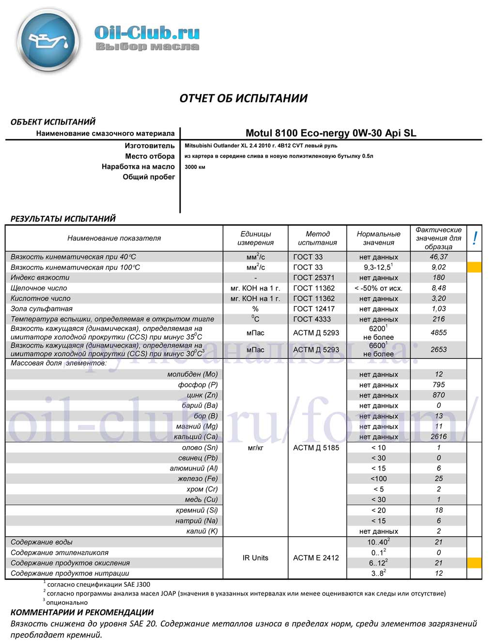

Мои:
Motul-8100-Eco-nergy-0W-30-Api-SL-_used_Mitsubishi-Outlander-3000km-Вадим_69.jpg Idemitsu-Zepro-Eco-Medalist-0W-20-MITSUBISHI-OUTLANDER-XL-2,4-CVT-4000-km-_UAO-BASE_.jpg
