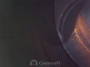

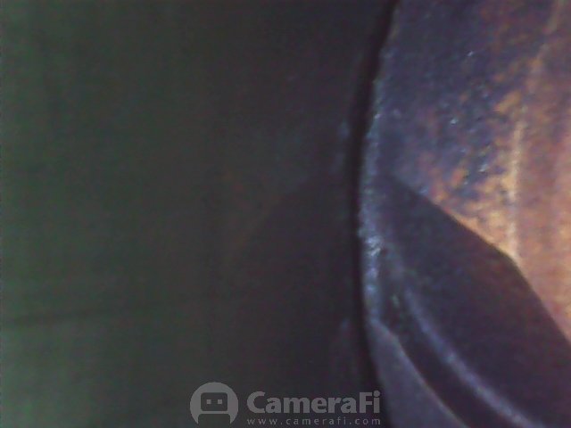

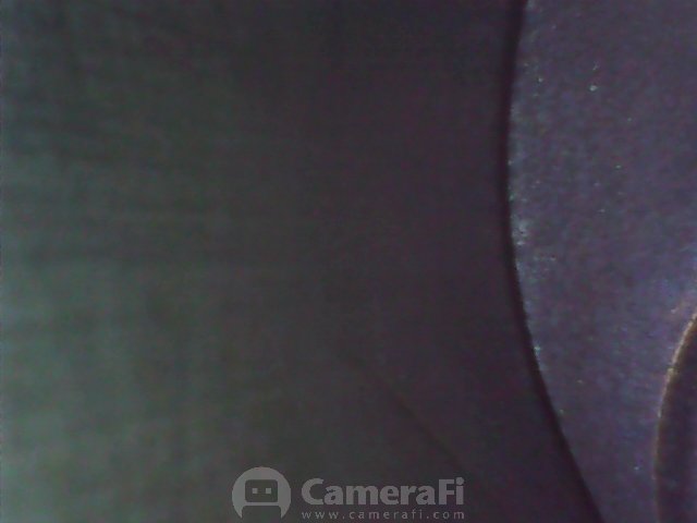

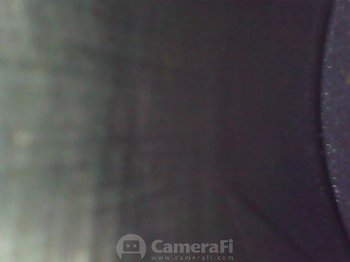

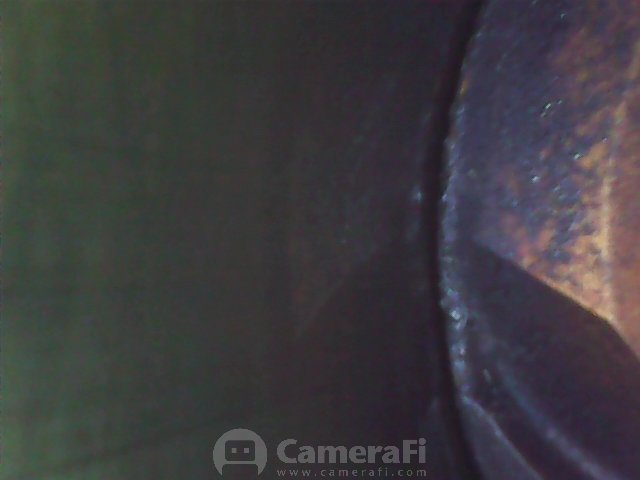

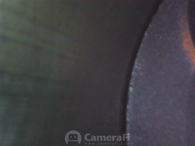

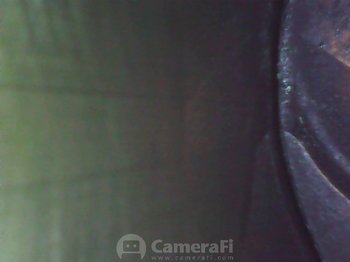

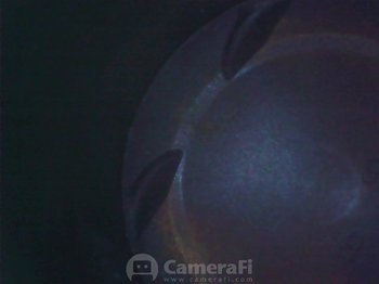

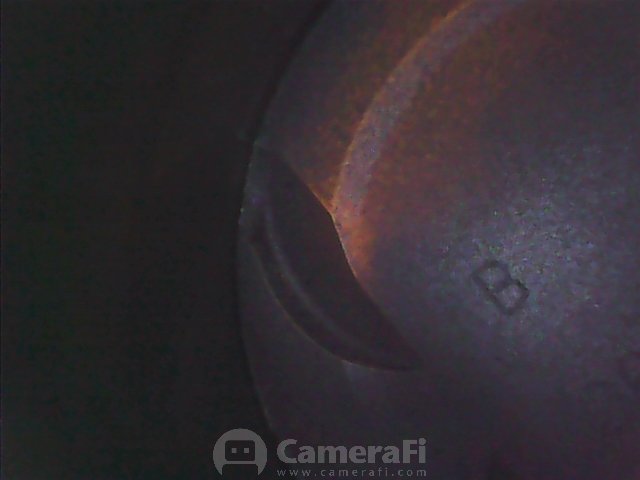

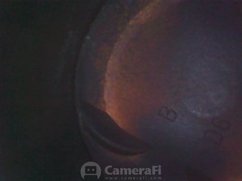

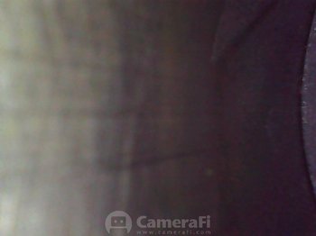

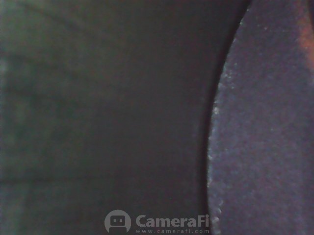

Хендай жены i30, 2014 год с октября, пробег всего 22000, короткие поездки по городу, ну и на дачу. Масло родное 5/30 турбосин, раз в год меняю ей)) менял свечи свечи сейчас, ну и заодно китайский эндоскоп за 300р включил. Нормально им не посмотришь, но как смог. 1 и 4 цилиндр в вмт поршень, заснять не удалось. Во 2 и3 по моему натиры и царапины есть.

На 2:20 - то, о чём я и писал ранее - проблема на холодную усугублялась отсутствием нулёвок в мануале. Увеличившееся время прогрева на менее вязких маслах (которое некоторые тут ощутили), т.е. более плавный выход на рабочие температуры (отсутствие резких температурных перепадов в ЦПГ) способствует минимизации шансов на задиры.
1 час назад, SF сказал:
Для такого пробега, картина, честно говоря, не айс.
Такого не должно быть....
Поршня чистые
кроме них ничего не видать
Только что, Kalinidos сказал:
Поршня чистые
но картина не очень
Изменено пользователем Kalinidos
оечатка
SF Все пора на капиталку! /шутка, поясняю тем кто из танка/
