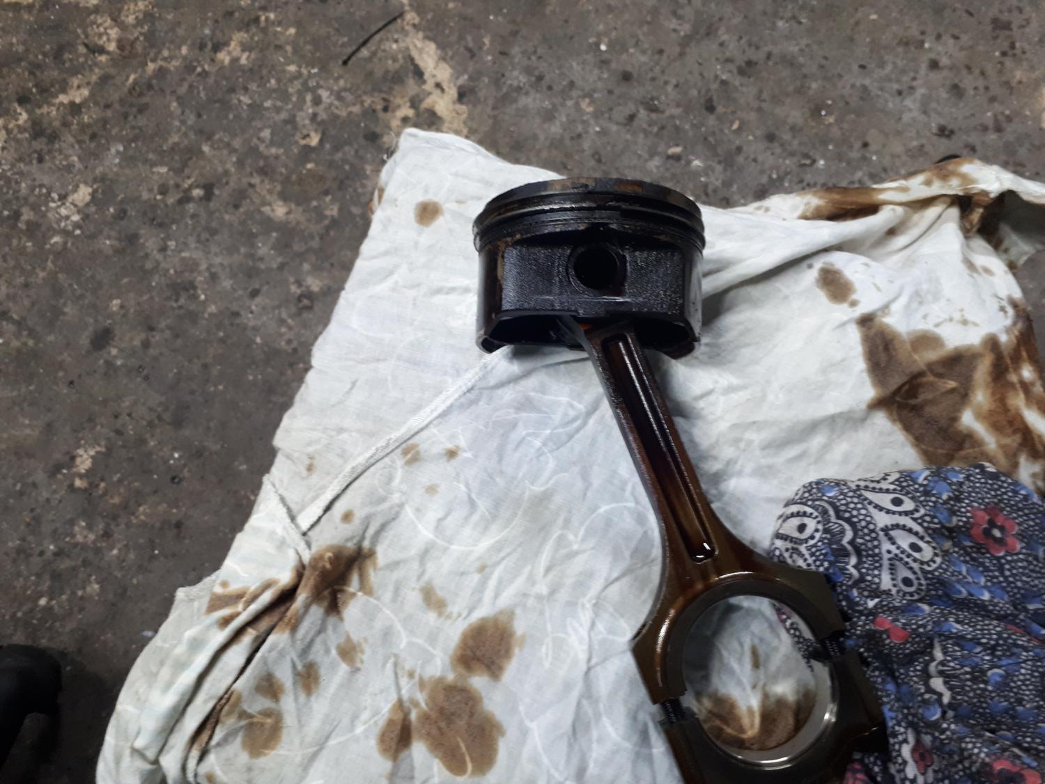

На этой фотке лучше видны задиры на кольцах. Поршень 3го цилиндра. Вид сбоку. А яйца те же...
И вот ещё. Раньше не приглядывался, а сейчас увидел раковины внизу юбки поршня, слева. Они мне говорят о том, что при отливе материала по формам был нарушен техпроцесс. Вспоминая параллельную тему про рытвины на стенках гильз у корейского же мотора, у меня напрашивается вывод: корейцы пропидоры. Нихрена они не дружат с технологией изготовления/получения во всяком случае алюминиевых сплавов и изделий из них. И, думается мне, масло тут абсолютно не при делах. Здесь уже самое наилучшее масло не справится, если происходит раскрошение поршей и гильз. Мои тараканы.
Поршня и шатуны - черные черные. Так и должно быть после 125 т.км.?
Не знаю. У меня так. Было. Наверняка от перекатов на не самом лучшем масле.
Шатуны черные, поршня в нараге. И это практически у всех.
