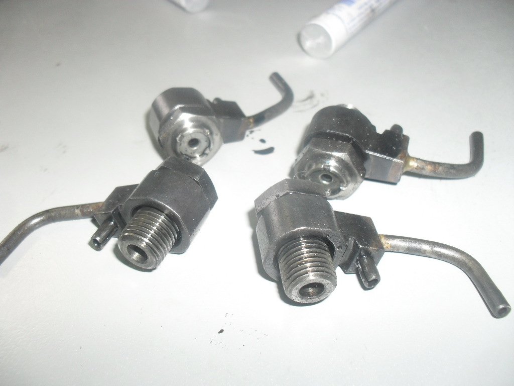

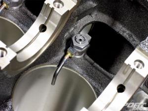

на ХХ форсунки и не открываются, ИМХО
А вы случаем не путаете с топливными?
На них нет управляющих сигналов.
я смотрел по тому номеру который скинули выше - по виду обычная маслофорсунка, такие ставятся ещё повсеместно на дизелях, там нет никакого клапана, она сквозная
Какое давление ? Для открытия чего ? Будут работать как надо.(и уже работают!)
По ходу мы говорим о разных изделиях.
Если обсуждать 1228A012.То, кроме самой форсунки есть клапан  MD372046
И он открывается при определенном давлении.
Но еще многие упускают тот факт, что под форсунки еще делается специальный поршень, чтобы охлаждение было эффективным.
Так и топливные тоже на ХХ открываются , правда длительность импульса меньше .
Даже если есть клапан в некоторых форсунках то он открывается от минимального давления МС на ХХ ! По поводу поршней вы немного не в теме .

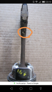

Посмотрел в каталогах на каких еще моторах нет маслофорсунок - например Тойота 1nz-fe. Но там вместо них - отверстие в шатуне, через которое подается масло. А в G4KD даже такого отверстия нет.
Изменено пользователем MarkRenton
днище поршней сделано специально под масляные форсунки
