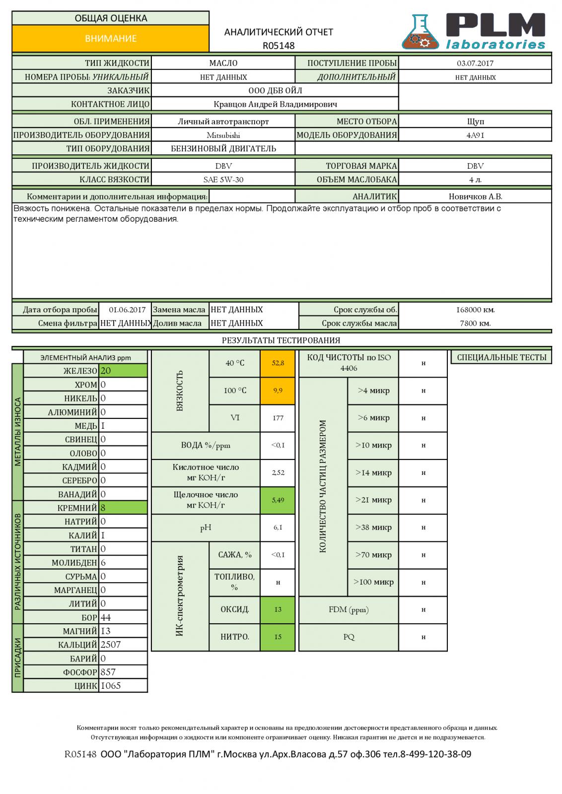

Теперь смотрим анализы отработок (которые по вашему мнению ничего не показывают) на схожих моторах Мицу с алюминиевым блоком:
Мой мотор:
Зима, пуски в -33: http://www.oil-club.ru/forum/uploads/monthly_04_2013/post-2-0-58616500-1365324991.jpg
Лето: http://www.oil-club.ru/forum/uploads/monthly_10_2014/post-2-0-54620900-1414170251.jpg
Зима, но в сильные морозы ниже -25 строго автозапуск по темп-ре мотора на -10: http://www.oil-club.ru/forum/uploads/monthly_02_2015/post-2-0-92318500-1423645290.jpg
Мотор @krafts:
Зима до -36: http://www.oil-club.ru/forum/uploads/monthly_05_2016/post-2-0-36677700-1463381376.jpg
Лето-осень: http://www.oil-club.ru/forum/uploads/monthly_01_2015/post-2-0-57992300-1422635811.jpg
Зима до -30 на 5W-30: http://www.oil-club.ru/forum/uploads/monthly_07_2017/post-22-0-33974400-1499784362.jpg
Зима до -30 на 0W-20: http://www.oil-club.ru/forum/uploads/monthly_05_2015/post-2-0-02993000-1432878818.jpg
Вас никто не заставляет прислушиваться к чужим советам, но форум то анализировать начать уже можно? Выводы насчёт холодных пусков и отсутствия нулёвок в мануале сами сделаете?

Вы в курсе что даже если будет каждую смену масла строгать около 30 железа то это вообще ни о чем. Это ресурса на 500 тыс хватит. Все анализы не имеют никакого отношения к причинам задиров. Если бы 5-40 убивало бы этот мотор , то не было бы пользователей которых как ни странно больше и проехавших по 200 тыс. на малсха ACEA A3/  Пообщайтесь с теми кто уже поменял блок и после этого лил только 5-20 и 0-20 и менял масло каждые 3-5 тыс, и к 10 тыс пробега получил задиры опять. Как это объяснить? На форуме ix 35 есть те кто уже по второму разу получают задиры не смотря на то что льют маловязкие масла
