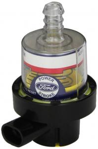

Всем известно, что воздушный фильтр (да и любой другой) - это компромисс между степенью очистки, которая по мере работы фильтра увеличивается, и пропускной способностью, которая по мере накопления пыли уменьшается.. Когда менять фильтр? Большинство меняет по пробегу, да и производитель это рекомендует. Но если ездить по пыльным грунтовкам, этот способ не годится. Фильтр забьётся гораздо раньше, чем ожидалось, и водитель этого может просто не заметить. Как не заметил однажды и я. Понял только тогда, когда за 600 км степной трассы мой авто слопал лишнюю канистру бензина, при этом дымя и кидая сажу из выхлопной, и ни один индикатор на приборке мне об этом знака не подал. Я задумался, поизучал вопрос, и выяснил, что существуют таки в природе нужные девайсы. На многие грузовики ставятся штатно, и даже на некоторые легковые. Ключевое слово: filter minder. Бывают различные исполнения, я выбрал вот такое:
Индикатор работает по разрежению во впускном тракте после воздушного фильтра. Бывают рассчитаны на различное разрежение: 10, 25 и 35 дюймов водяного столба. Первые ставят с фильтрами нулевого сопротивления, вторые рассчитаны на гражданскую эксплуатацию большинства легковых автомобилей, третьи для грузовиков.
Где купить? У нас такого нет. Я не нашёл, по крайней мере. Брал на Ebay с доставкой из США. Установил под капотом.
Дырок в коробке воздушного фильтра сверлить не стал. Разрезал уже существующий шланчик, вставил тройник и подключил прибор.
По результатам могу сказать, что в обычных условиях асфальтных и достаточно пыльных дорог последний фильтр на моей машине проработал почти 12 тыс.км, выглядел внешне ужасно грязным, но был в ещё вполне рабочем состоянии. Индикатор в красную так и не ушёл, расход бензина был нормальным. Я его всегда контролирую при заправке. Мультитроникс считает, сколько сжёг с последней заправки, я заливаю до отсечки и сверяю показания. Всегда совпадает.
Но теперь, катаясь по пыльным грунтовкам, я точно знаю, когда мне пора менять воздушный фильтр. И да, запасной фильтр теперь всегда в машине.  ;)

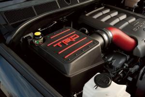

TRD-шные опционные впуски (хз что они дают, кроме звука впуска, сосут воздух вроде также из-под крыла), кстати, такой индикатор уже имеют:

Девайс при работе достигает какого-то максимального значения по шкале или зоне и там фиксируется. Потом открываешь капот и видишь, на каком значении он зафиксировался, после чего сбрасываешь кнопкой на 0 (я так думаю).
Именно так и работает. Кнопкой можно сбросить в любой момент, или при замене фильтра, как производитель пишет.

31SFFOvJHZL.jpg это до какой же степени нужно заездить воздушный фильтр, чтобы эта штука сработала?

Этот датчик стоит $20, а фильтр JS Asakashi A346J ~1500 тенге. Интересно, конечно, поиграться было бы, как и с тестером качества тормозной жидкости, например, но опять же вопрос про актуальность индикации.
@Gaffer, на некоторые пикапы хеви-дьюти этот индикатор ставится в базе с завода и зажигает лампочку на панели приборов:
Ну очень интересный девайс, попробую заморочиться.... :up: .
