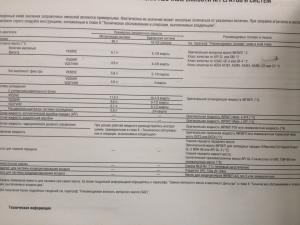

9) рекомендации мануала в прикрепленных файлах

Что скажете? В книжке к авто написано 5w-30 или выше но 0w - такого нет....
Вот что в общем предлагается на сайте при подборе по авто:
Рекомендации по усиленной защите: Mobil 1™ FS 0W-40 рекомендуется Mobil 1™ x1 5W-30 Mobil 1™ FS 5W-30 рекомендации по высокой защите: Mobil Super™ 3000 XE 5W-30 Изменено пользователем alkatras
