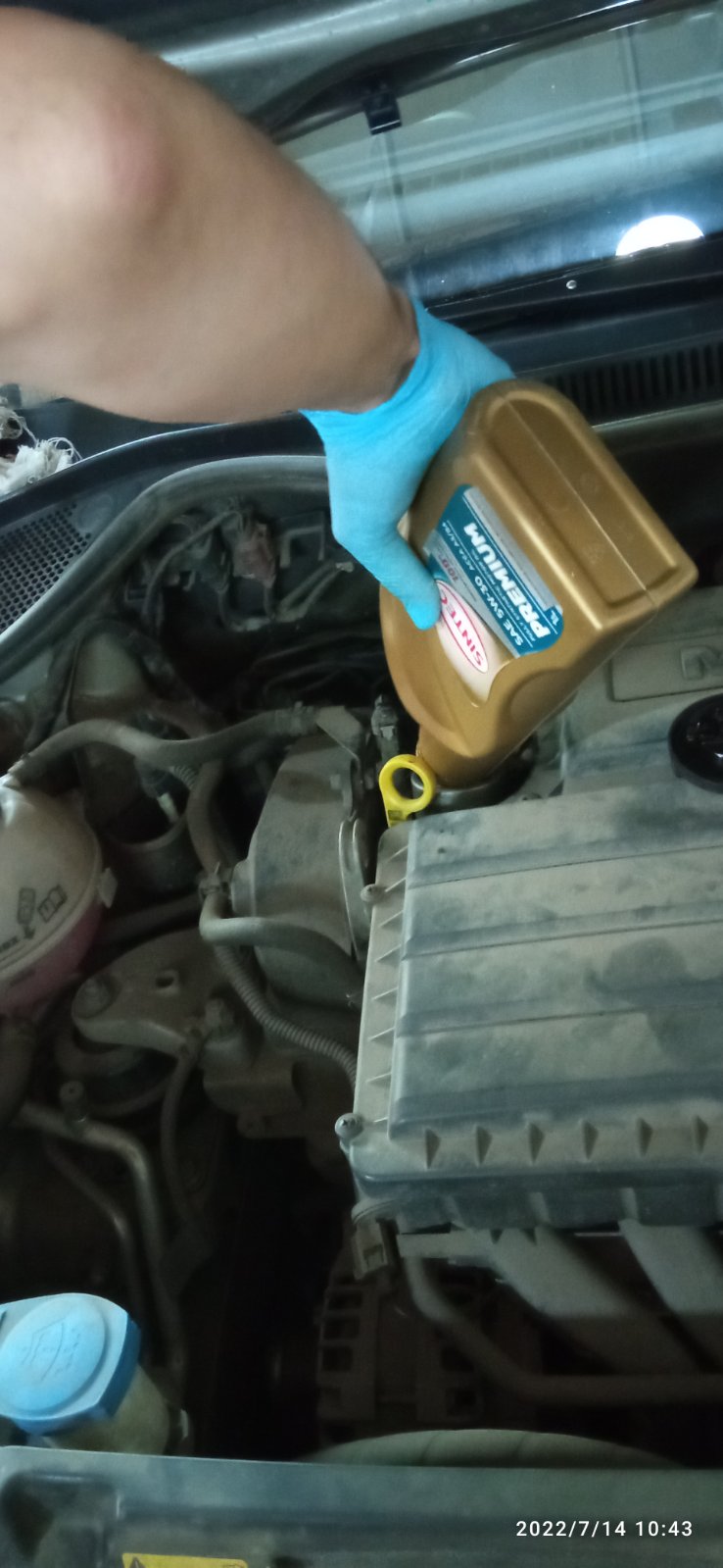

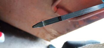

Поменял сегодня масло и провёл эксперимент со щупом:
Выставил мин (только у меня получилось не там где риски начинаются, а до нижнего изгиба), залил с литрушки примерно 700г получилось 2/3, потом вылил остатки и получил мах по верхний изгиб! Получается между изгибами 1л, если считать только по рискам, то думаю 700-800гр где-то получится!
Товарищи, полегче.. поддонов два варика либо люди в качестве заменителя ставят другой формы.
ИМХО: у меня поддон родной, от мин до макс 1л

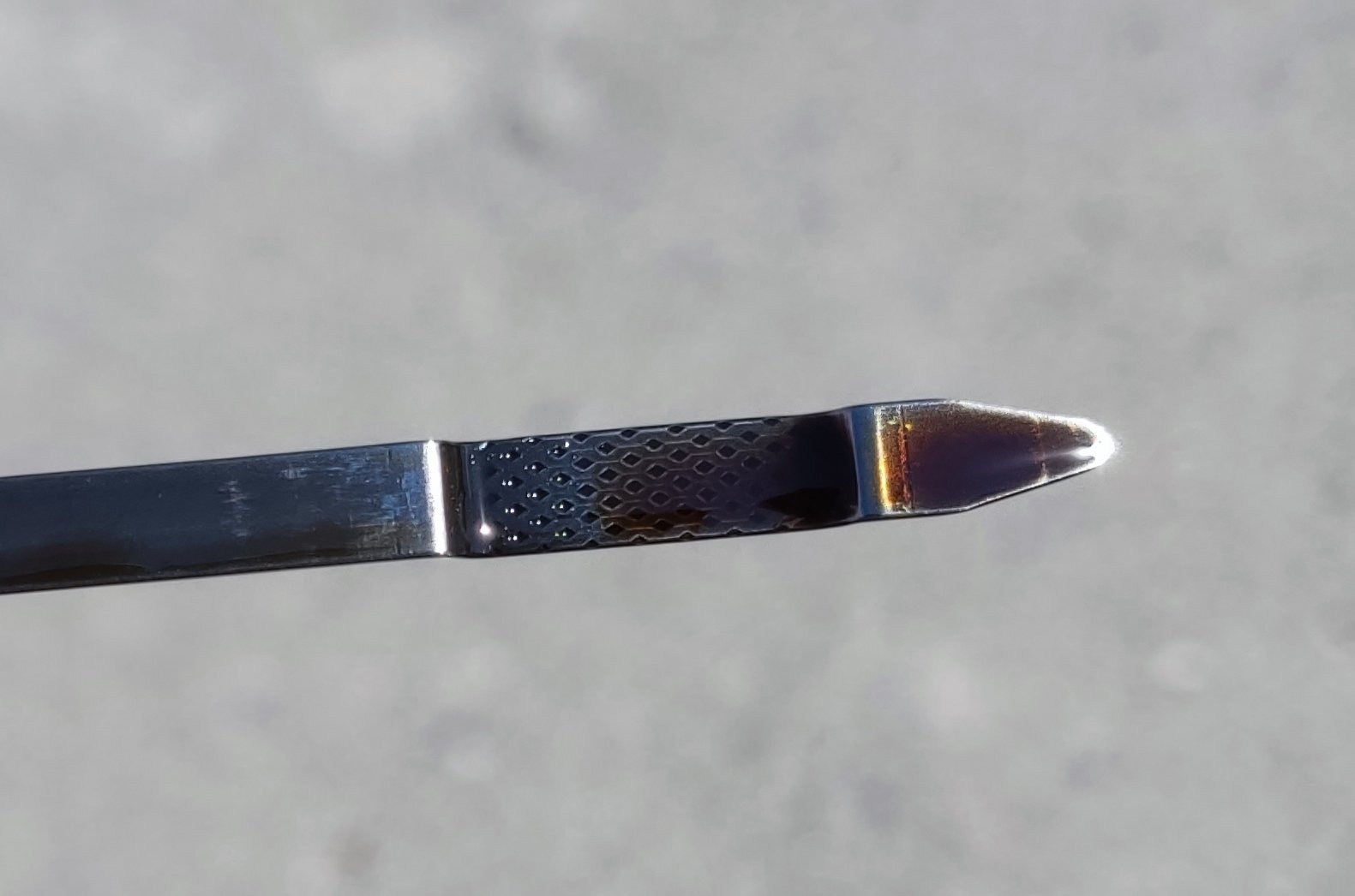

18.07.2022 в 02:38, ZayacVlad сказал:
источник
У меня поддон родной -04E103600E. Более 800 мл и не более, 1 литр - будет 100% перелив! Хз кто как замеряет. Спорить я не буду, смысла не вижу. если у кого-то литр-отлично - согласен на все 100, что это правильно и на всех моих авто так было. Этот исключение.
ПС могу ошибаться, но тот поддон, что на фото слева, пошел позже 2016г после того как не некоторых моторах 1,4 (а может и на всех- этого не знаю) перестали ставить датчик уровня и температуры, как и на 1,6. А на 1,6 всегда ставился и ставится поддон тот, что на фото справа. Они скорее всего взаимозаменяемые. Вся эта информация требует проверки. Я  не разбирался.
Изменено пользователем kmp2002
14.07.2022 в 12:09, Александр КРК сказал:
kmp2002 batov_071
Уровень на текущий момент можно увидеть? Все что перелито очень быстро сгорит в цилиндрах. был опыт перелива где-то на 3-4 мм выше изгиба. Уровень за неделю упал до изгиба.
ПС Друзья, поверьте, мне очень хочется ошибаться на счет объема щупа. Так что про то что я говорю, про 800мл - не верьте мне. Пусть я буду не прав. Просто если кто-то окажется в ситуации когда уровень окажется на минимуме- не лейте целую баклаху в 1 литр залпом. Сделайте это хотя бы в 2 этапа. Вот и все к чему я призываю. И призываю не держать уровень на MAX? а где-то на середине. Т.к с MAX он может быстро опуститься к середине если вы кактаетесь по очень неровным дорогам (пример: выезд с грунтовки на асфальт с крутым подъемом, диагональное вывешивание)
10 минут назад, kmp2002 сказал:
Уровень на текущий момент можно увидеть? Все что перелито очень быстро сгорить в цилиндрах. был опыт перелива где-то на 3-4 мм выше изгиба. Уровень за неделю упал до изгиба.
Я оставил уровень как на последнем фото, завел, масло ушло в фильтр, уровень стал на 1/3 или 1/4 ниже мах, долил грамм 300, вчера проверял уровень возле дома, уровень меньше мах ровно на одну верхнюю риску т.е на 1мм ниже мах
Так выглядит 380-400 мл масла от изгиба у меня.
17 минут назад, Александр КРК сказал:
Ну я хз. Вот честное слово. Верю. Вижу фото. Более того видел утверждения и те и те. и доказательства и те и те. Но я и у себя вижу то что вижу. Вот в чем дело.
