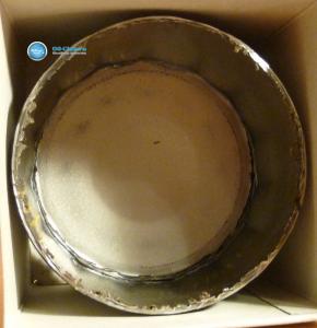

на корпусе, минимум информации, но дата изготовления есть
прокладка жестковата, на своем месте плотно сидит, квадратного сечения
резьба с заусенцами, малое количество витков, относительно аналогов

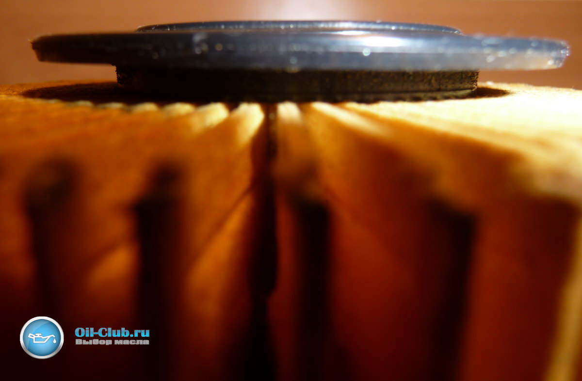

своеобразная катушка, фэ склеен по краям, уложен равномерно, не рвется, а вот из корпуса, за счет капель герметика, приклеилась катушка, не смог сразу ее вытащить, пришлось не много повыёживаться, а может так и должно? на видео хорошо видно мои старания.
во внутренем цилиндре маловато отверстий
обгоный клапан, то ж оригинальный, подпружинен так, что практически промежуточного положения у него нет, он или открыт или закрыт.
резинка противодренажника толстая, лежит вроде плотно
в корпусе ржи нет
вот по этому месту имеется много вопросов, а не будет ли масло иногда проходить в промежуток между резинкой и фэ?
ведь прижатие всей конструкции обеспечивается наверное только при сборке, пружины как таковой в фильтре нет. нижняя круглая пластина жесткая ,не имеет пружинистости.И вполне возможна при эксплуатации деформация фэ, что даст еще больше зазор. Герметика тут нет
фэ тоньше mahle
после распила был тот же вопрос http://www.oil-club.ru/forum/topic/4967-filtron-maslyanye-filtry/?p=90965
можно попробывать  пильнуть с боку и посмотреть как плотно прижат фэ к резине, а резина к металлу
Только пилить надо отработаный, т.к. большая вероятность деформации фэ
