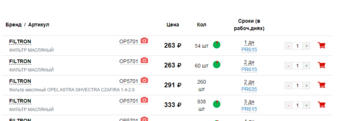

То то я смотрю как месяца два-три они стали стоить копейки
DRON 33, ты смотришь ОР570/1.
27 минут назад, Dimmy сказал:
Да, на лачетти. До этого цена доходила до 800
