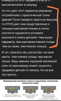

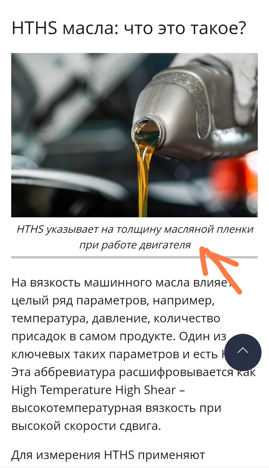

Вот вам "ХОТя бы "...
Может поможет , если ЧИТАТЬ внимательно и вникать.  Подобрал специально для тех, кто не отличает выше написанное . РАЗЖЕВАНО и положено :laugh:
1. Один пост от производителя напрямую (ВМПАвто)
https://www.drive2.ru/o/b/667861505726753416/
2. Другой от оф.представителя в РФ (Addinol)
https://addinol24.ru/news/pochemu-dlya-motornogo-masla-vazhen-pokazatel-hths/
Написано все простым языком , для тех кто читает в Гугле красивые фразы , но не в состоянии сделать умозаключения . Даже спустя годы просиживания на форуме.
За то в Пиве разбираются все.:dash1:
Специально для вас заморочился. Не благодарите
Изменено пользователем Fujik
