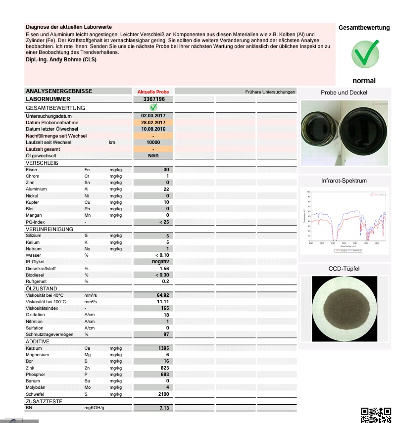

Motul 8100 X-clean+ 5W-30 - Audi A6 2.0 TDI 2011 - 10.000 Km
Общий пробег авто: 58 ткм
Пробег на масле: 70% автобан
Чип: 136 -> 185 лошадей

Статистику не веду, но как только чип-так сразу повышенное содержание металлов. Думаю, намек понятен всем...
С какого перепугу то??? Все индивидуально .
