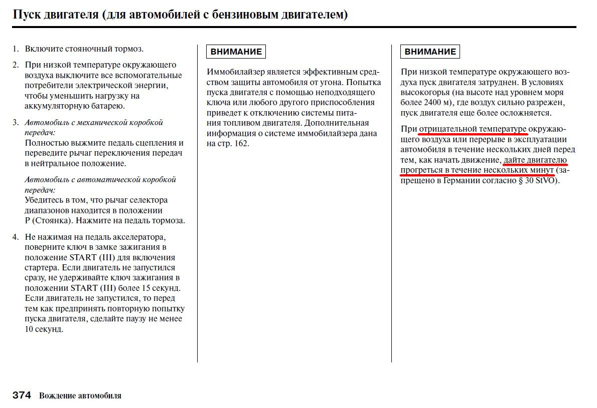

В руководстве по эксплуатации моего автомобиля написано дословно следующее:
предубеждений по поводу грамотности инженеров компании Honda надеюсь ни у кого из присутствующих нет?
Не дожали инженеров из хонды :D
Люди у вас даже в мануале производителем мотора написано - двигатель должен прогреваться не на холостых оборотах а на ходу!
Вы все муйней страдаете
@torcon, В скане сказано - дизельный двигатель!
Это тот вид ДВС, который на ХХ не нагреется никогда. Скорее остынет, поэтому и дают на дизель такие рекомендации.
Несколько удивило не подчеркнутое. В контексте предложения "или перерыве в эксплуатации" рекомендация прогревать относится, в том числе, и к теплому периоду времени. В первый раз вижу требование прогревать современное авто летом после стоянки в несколько дней. Очевидно авторитет инженеров Honda внутри компании достаточно высок, раз маркетологи согласовали такой текст в мурзилке.
