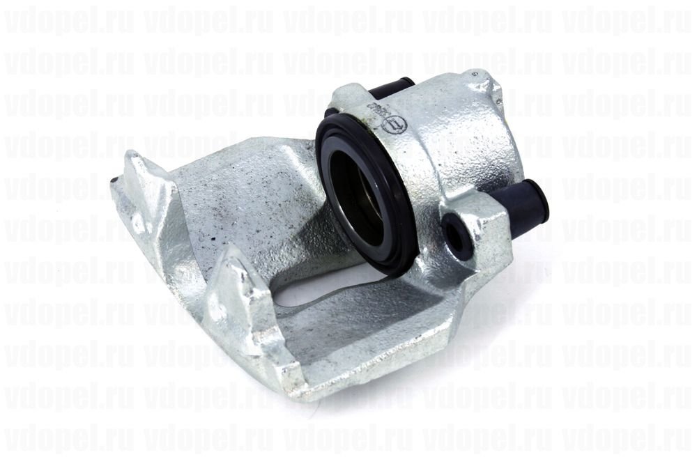

Универсальная смазка «MC 1600 HotBrake», полностью отвечающую условиям эксплуатации тормозных суппортов
НПК «VMPAUTO» выпустила универсальную смазку «MC 1600 HotBrake», полностью отвечающую условиям эксплуатации тормозных суппортов.
Что смазывать?
Направляющие, обратные стороны колодок, поршни, крепежные элементы.
Смазка «MC 1600 HotBrake» для суппортов обладает следующими качествами:
• широкий диапазон рабочих температур: -50…+1000 оС (при температурах выше +400 оС жидкость выгорает, оставляя слой порошка, служащего в качестве разделительного материала);
• высокая температура каплепадения (более +310 оС);
• полная совместимость с эластомерными материалами;
• высокие противокоррозионные свойства;
• высокая устойчивость к смыванию водой (по ASTM D4049 не более 3,0%);
• отсутствие смешивания и взаимодействия с тормозной жидкостью (за искл. DOT 5).
Смазка может использоваться и в других узлах (например, элементах системы отведения выхлопных газов, подвергающихся воздействию высоких температур).
