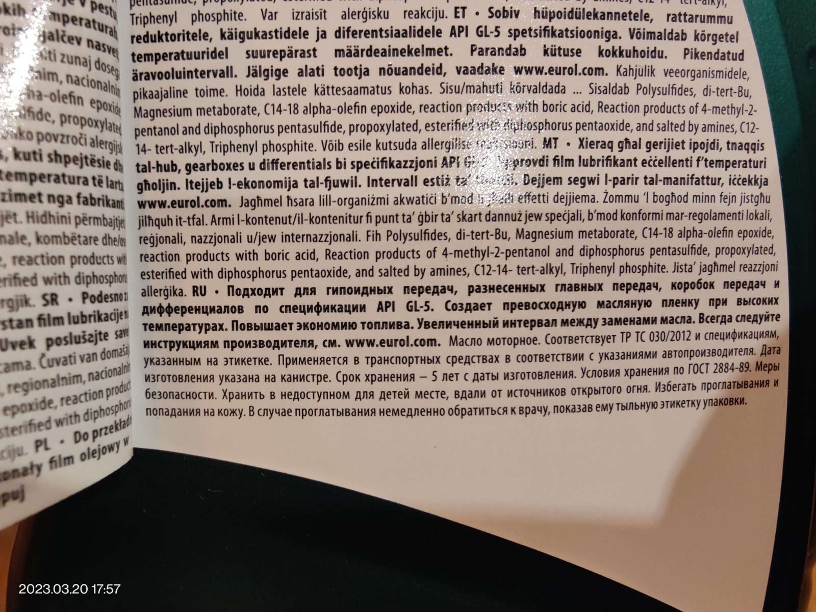

21 марта 20233 г Вчера забрал Eurol 75w85 с Озона.Раскрыл (отклеил) контрэтикету и удивился:1. "Масло моторное." Да ладно! А покупал трансмисионку...2. "Условия хранение согласно ГОСТ 2884-89." Это ГОСТ "Охлаждающие жидкости". Странно. Подделка?
