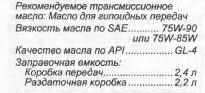

Добрый день.
Лукойл gear 75w90 gl-4 подойдёт для использования в МКПП и раздаточной коробке?
SDA666
Да.
SDA666 , зима учитывается?
1 час назад, Mufich сказал:
Да. Но у нас зима это редко выше -20.
Обычно -10...-20
SDA666 , тогда терпимо.
