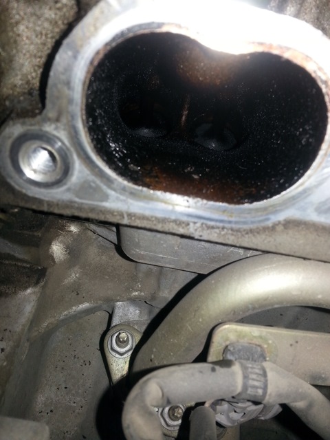

Хочу снять коллектор и прочистить впускные клапана кенгурином. Можно ли крутить шкиф коленвала чтобы открывать-закрывать клапана? После заливки раскоксовки тоже коленвал можно крутить? При закрученных свечах или откручивать чтобы давления не было?
Изменено пользователем Djeddak
Можно и так и так.... думаю что надо сразу двумя способами. Сначала без свечей, смочить и прополоскать клапана,,,, наверное раз пять с интервалом в 2мин,,,, ну а потом со свечами вкрученными продавть сквозь кольца потихоньку,,,, промыть так сказать компрессионные давлением, которого без свечей не получится сделать, ,,, ну и как вариант в открытый впуск попшикать,,,, главное все сначала сделать на горячую, залить в поршня и тд,,, а потом уже впуск выкрутить и на клапана,,, на горячую эффективнее,
Получается на 1zz допускается прокручивание вперед-назад ключем за шкив коленвала? Боюсь вдруг цепь проскочит или еще чего. На горячую вопрос не стоит, у меня тоже установлен электрокотел, буду включать периодически чтобы поддерживать градус для баньки =))
Ооо у тебя тоже 1zz? Ну как вариант просто прокручивать по ходу вращения за шкив ключом, главное движняк создать,,,
  Зачем при чистки клапанов коленвал крутить?  Выставить поршни в один уровень, клапана будут все закрыты, залил раскоксовку, подождал, выкачал шприцом, потёр зубной щеткой. Я на 1 nz так делал, и ничего крутить не надо. Зачем впускать всю эту грязь в цилиндры?  Только я сначала  брызгал Профам 1000 на холодном двигателе на клапана через окна и сразу же чистил зубной щёткой, далее заливал горячей водой, сново немного поработал щёткой, после чего всё выкачать шприцом 50 мл. И так раз 5-7  брызгал профамом, смывал водой и выкачивал.
