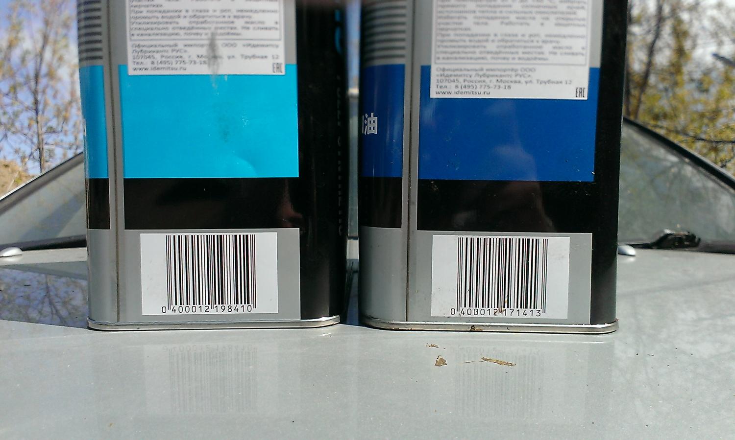

Код производителя одинаковый, 012 ..... где я раньше 011 увидел - теперь найти не могу.
А, вспомнил, 011 на банке 0в-20 ....
