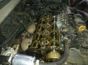

У меня желтее!
Или кажется или цепь провисшая!?
чего то мне кажется, что до вас масло меняли  6 раз.
скорее всего на передаче машина стоит , вот и "провисла".
мне так же по фотке "нагадали" в свое время , в итоге цепь со всем остальным до сих пор в упаковке лежит.
Здесь хоть цепь нормальная. Не однорядная.
Мотор-то 1в1 тойотовский ZZ, а цепь хороша...да...!
Дерьмо здесь, а не цепь, вообще механизм грм весь плохо сделан на гамме.
у меня на 3zz однорядная цепь 280+ ткм и 13 лет, еще не меняна.
У меня примерно тоже самое. Натяжитель еще даже наполовину не вылез.
Зазоры не меряли в клапанах? У меня такой же пробег надо лезть мерять.

подтеки от w20 появились?
Нет еще, сам не хочу/боюсь/руки кривые лезть, а в сервисе заоблачно просят чуть ли не по 10-50 т..р. замер-регулировка
Да течи начались после перехода на 5w20. Сейчас докатаю остатки и буду переходить на Лукойл Glidech 5w30 с заменой 7500-10000 км
Вполне возможно, предыдущий хозяин шпарил в основном по трассе каждое утро из области в Москву на работу и обратно, так что замена 15 т.км. скорее всего
