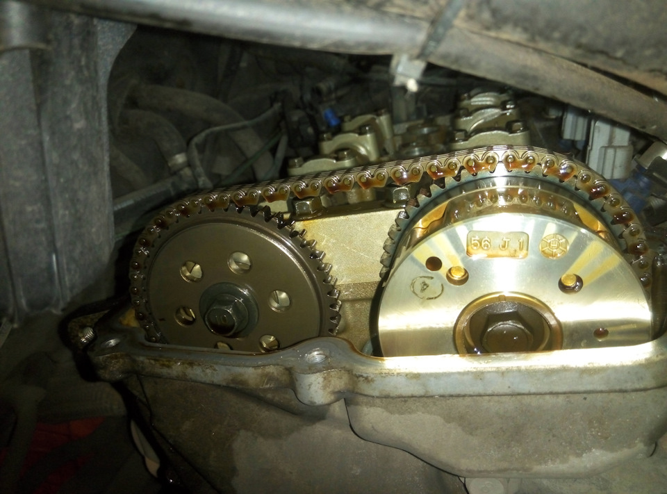

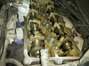

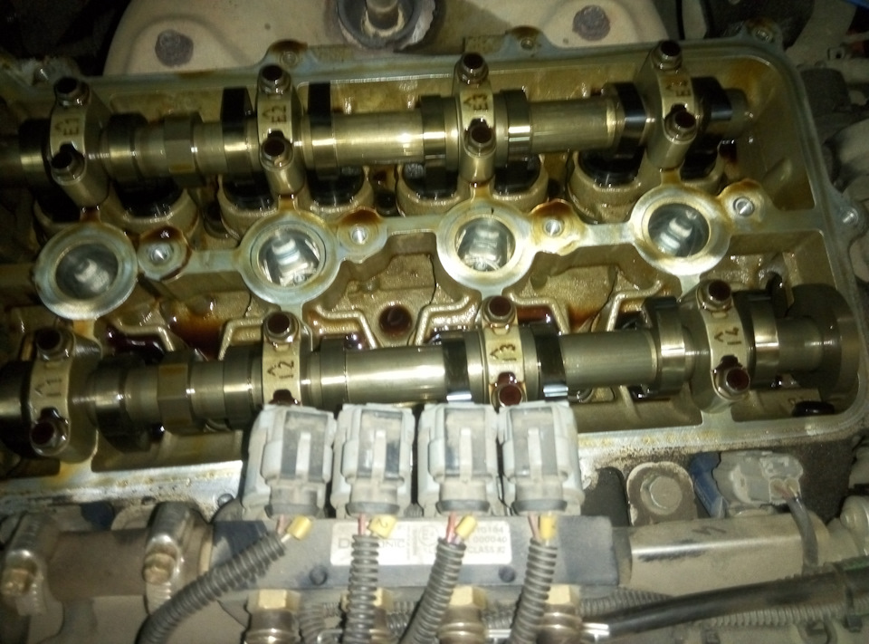

2 мая 20179 г Автор Можно ли добавить в первый пост?) Масло Kixx 5-20 Fex заменено на пробеге 126 675 км (пробег на масле 4175 км) на п/с масло Татнефть Ультра Оптима 5-30 с планируемой заменой на такое же каждые 7500 км (если выживет). Капельный тест проведенный на Kixx показал его смерть, в следующий раз капельный тест буду делать более подготовлено :) При замене масла был переклеен поддон картера, и обнаружена дикая течь прокладки клапанной крышки которую меняли 4175 км назад (спасибо сервису закрутившему крышку по кругу, а не по инструкции крестом), через какое-то время буду опять вскрывать крышку и менять прокладку и сделаю снимок получше чем в посте. Изменено 2 мая 20179 г пользователем hamikus
20 июня 20179 г Автор На одометре 129 700 км и снова поменял клапанную крышку из-за перетянутой и закрученной идиотами по кругу. Двигатель чистый, если удалить масло то он вообще стандартного металлического цвета и еще один наверно 6 сервис сказал что у меня скорее всего пробег скручен этак на 50 т.км 122 500 км - 126 675 км (пробег 4000 км на масле город 100% ~15 км/ч ср.скорость) синтетическое масло Kixx G1 FEx 5W20 API SN Ilsac GF-5 слилось сильно жидким после зимы 126 675 км - н.в. полусинтетическое масло Татнефть Ультра Оптима 5/30 API SL/CF, ACEA A5/B5-04.

15 сентября 20179 г На одометре 129 700 км и снова поменял клапанную крышку из-за перетянутой и закрученной идиотами по кругу. Двигатель чистый, если удалить масло то он вообще стандартного металлического цвета и еще один наверно 6 сервис сказал что у меня скорее всего пробег скручен этак на 50 т.км 122 500 км - 126 675 км (пробег 4000 км на масле город 100% ~15 км/ч ср.скорость) синтетическое масло Kixx G1 FEx 5W20 API SN Ilsac GF-5 слилось сильно жидким после зимы 126 675 км - н.в. полусинтетическое масло Татнефть Ультра Оптима 5/30 API SL/CF, ACEA A5/B5-04. Они не динам.ключами голову протягивают чтоль? Как они умудряются перетягивать?
15 сентября 20179 г А желтизна вот эта у тебя случайно не от молибденовой присадки Ликви Моли? Изменено 15 сентября 20179 г пользователем fareastwood
5 октября 20179 г Автор Они не динам.ключами голову протягивают чтоль? Как они умудряются перетягивать? Да на глаз, притом еще не попадался сервис который голову с динамоключом затягивал :( А желтизна вот эта у тебя случайно не от молибденовой присадки Ликви Моли? Я присадками не пользуюсь, но у нас по сервисной книжке раньше Шелл шел как "кашерное" масло, а он точно дает желтизну, хотя она после попадания авто в мои руки совсем немного начала отмываться
