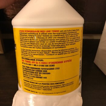

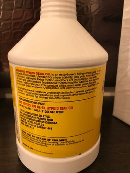

02.09.2022 в 10:02, Penske сказал:

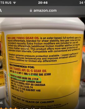

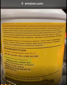

Red Line 75W85 GL-5 Gear Oil;
С амазона скрин обратной стороны кварты. Выделил зеленым «рекомендовано для toyota/lexus LT/LX
Перевод текста
Изменено пользователем smold

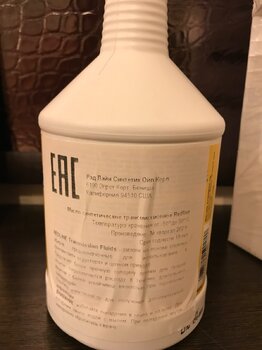

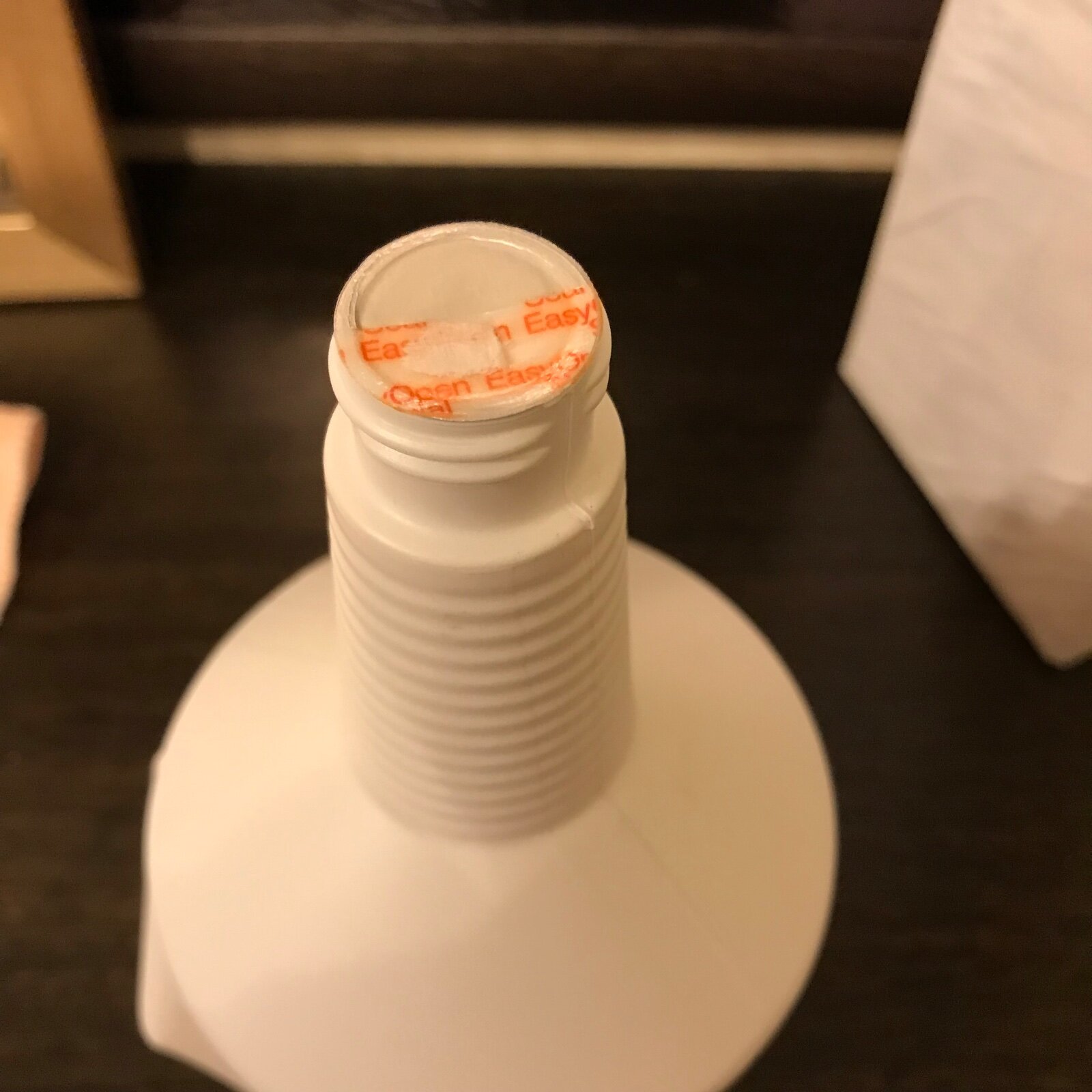

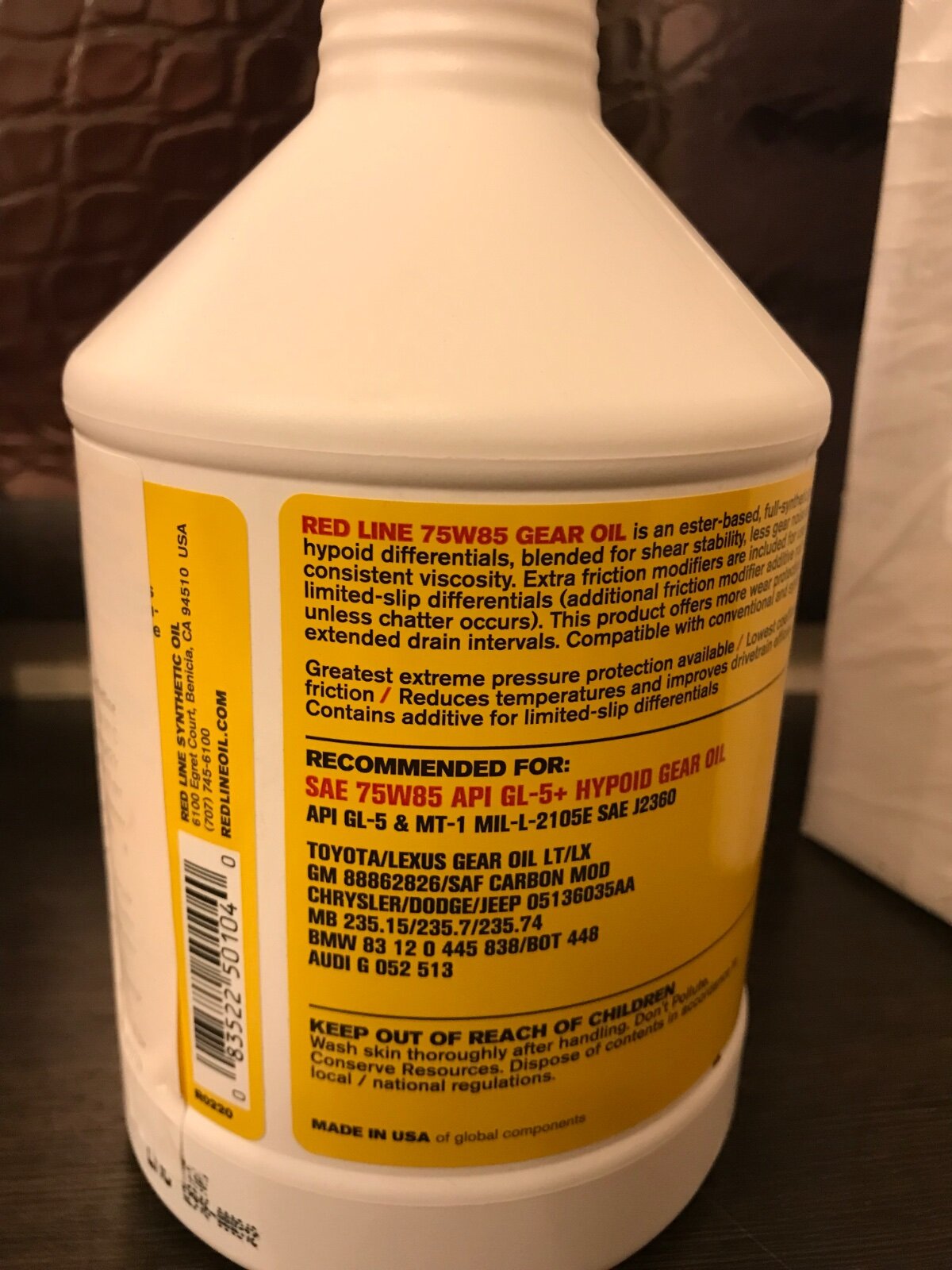

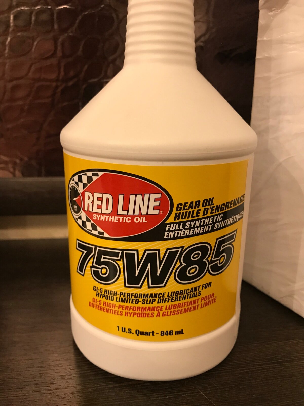

smold, ваши? Если да, то поздравляю!
23 минуты назад, Penske сказал:
Да, сегодня забрал, заказывал на Озоне у дилера Red line!
