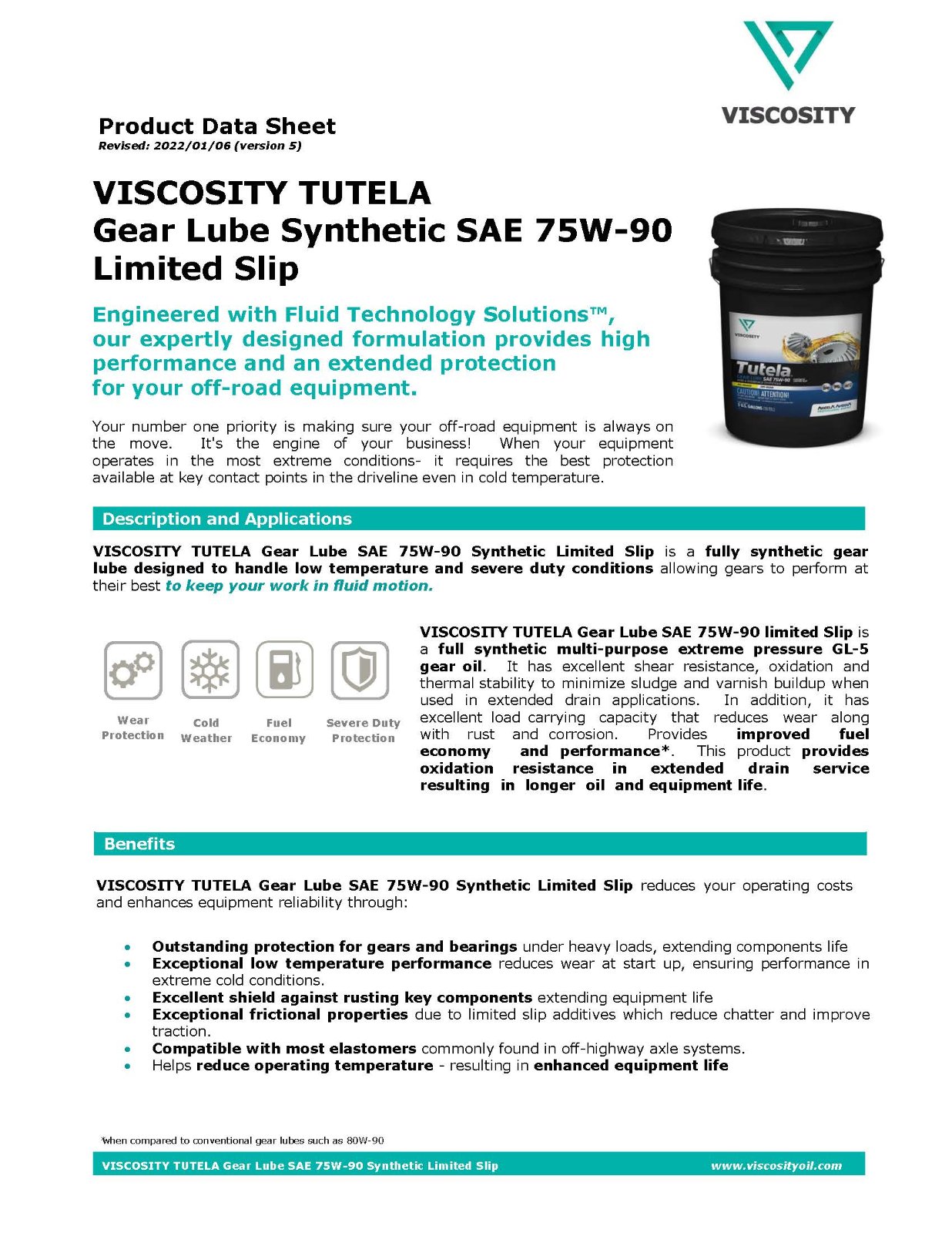

Продукты, имеющие официальный статус SAE J2360. На поступление на наш рынок рассчитывать не приходится, поэтому выкладываю потому, что "красивое".
745615942_HavolineFullSyntheticLSGearLubricant75W-90__1.thumb.jpg.d33e12b584135a104bba7a1b56591278.jpg320599336_HavolineFullSyntheticLSGearLubricant75W-90__2.thumb.jpg.bd6b9b7ae65b6d729fed2caa1743654d.jpg519803370_ViscosityTutelaGearLubeSAE75W-90__1.thumb.jpg.ad1854eed6b73c4ec66666c495d3613b.jpg1331581788_ViscosityTutelaGearLubeSAE75W-90__2.thumb.jpg.34eca567fd490272b0ea94197eed68bf.jpg
P.S. На данный момент не понятно одно, зачем у шевроновских продуктов указан Брукфильд при -26°C, но если это опечатка, то масло вязкостью SAE 75W-90 претендует на первенство среди подобных ему серьезных продуктов для LSD.

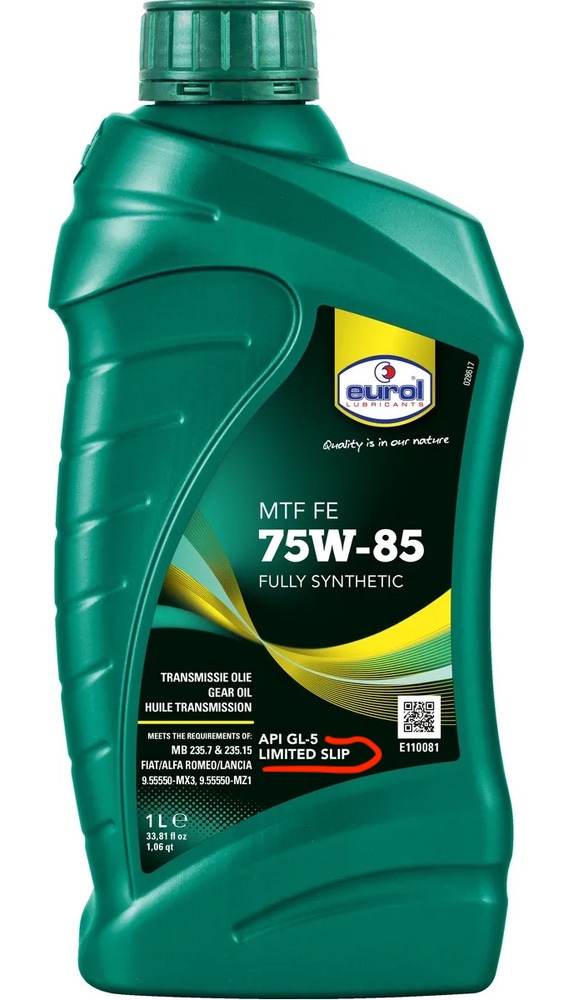

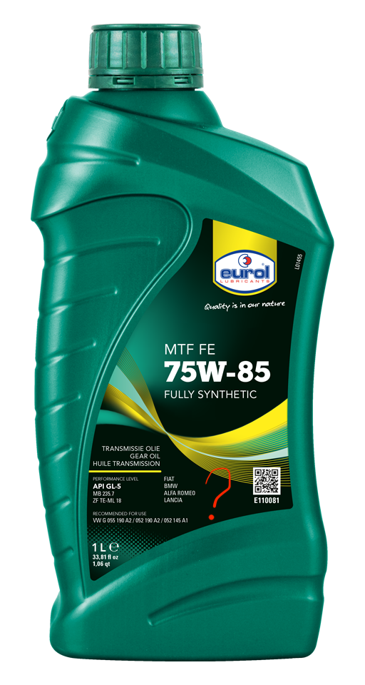

Собрался купить Eurol MTF 75W-85 FE GL-5, НО! Наткнулся на такую историю - на одной версии канистры есть надпись Limited Slip, а на другой нет. Возникает вопрос - в канистре разное содержимое ??? Мне нужно для  RAV4 5 поколения в навороченный дифференциал Dynamic Torque Vectoring AWD. Я так понимаю, это важный момент.
Изменено пользователем KGB
Надо уточнять у производителя. Hу пока и возьмите масло Mercedes-Benz MB 235.15 SAE 75W-85 GL-5 LS арт. A001989590310

А можете уточнить по Eurol MTF 75W-85 FE GL-5 ??? Если на канистре не написано Limited Slip?
