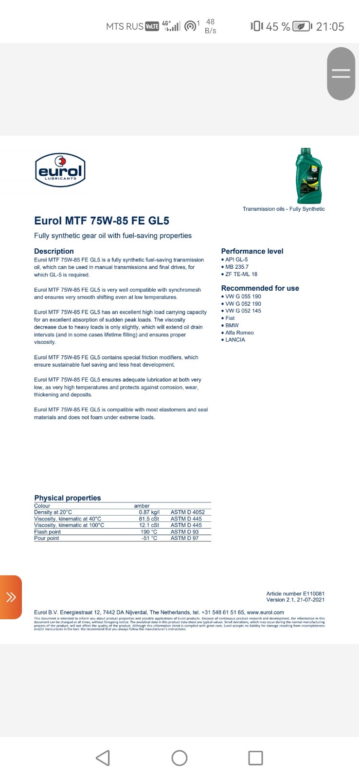

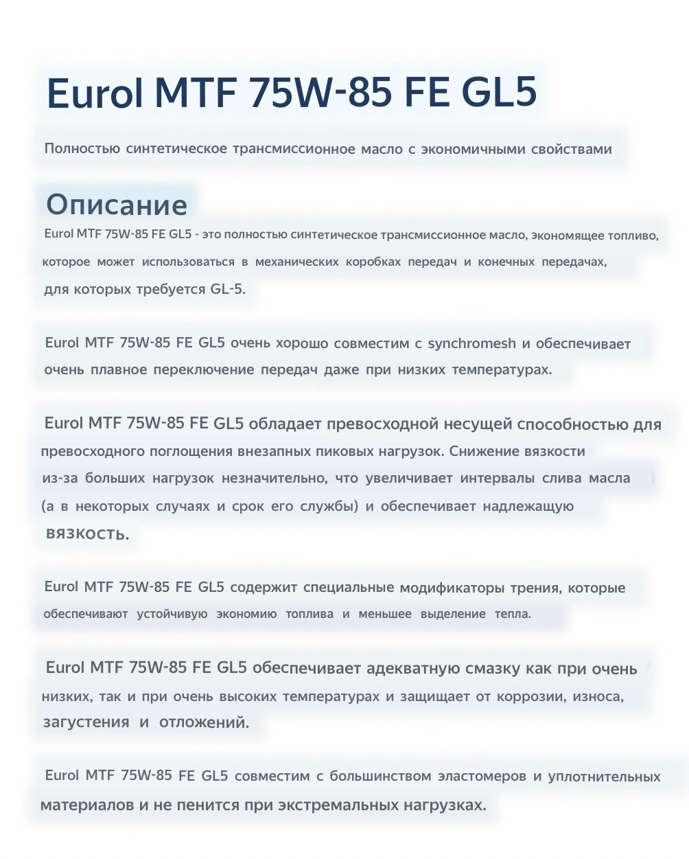

А можете уточнить по Eurol MTF 75W-85 FE GL-5 ??? Если на канистре не написано Limited Slip?
Ранее Связывался с «еврол-рус.ру» сказали что можно в LSD мосты и дали ссылку на описание
А как насчёт Moly Green 75W85 GL-5 LSD ???? Есть мнения у специалистов ? Или Eurol будет поинтереснее ?
smold KGB сейчас на сайте в описании уже не нашёл что можно применять в lsd.
Я задал вопрос может ответят на почту.
И кстати в рекомендуется для использования : сейчас нет тойоты а по ссылке выше есть.

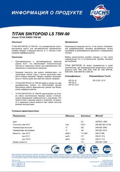

Fuchs.com в подборщике предлагает
TITAN SINTOPOID LS SAE 75W-90

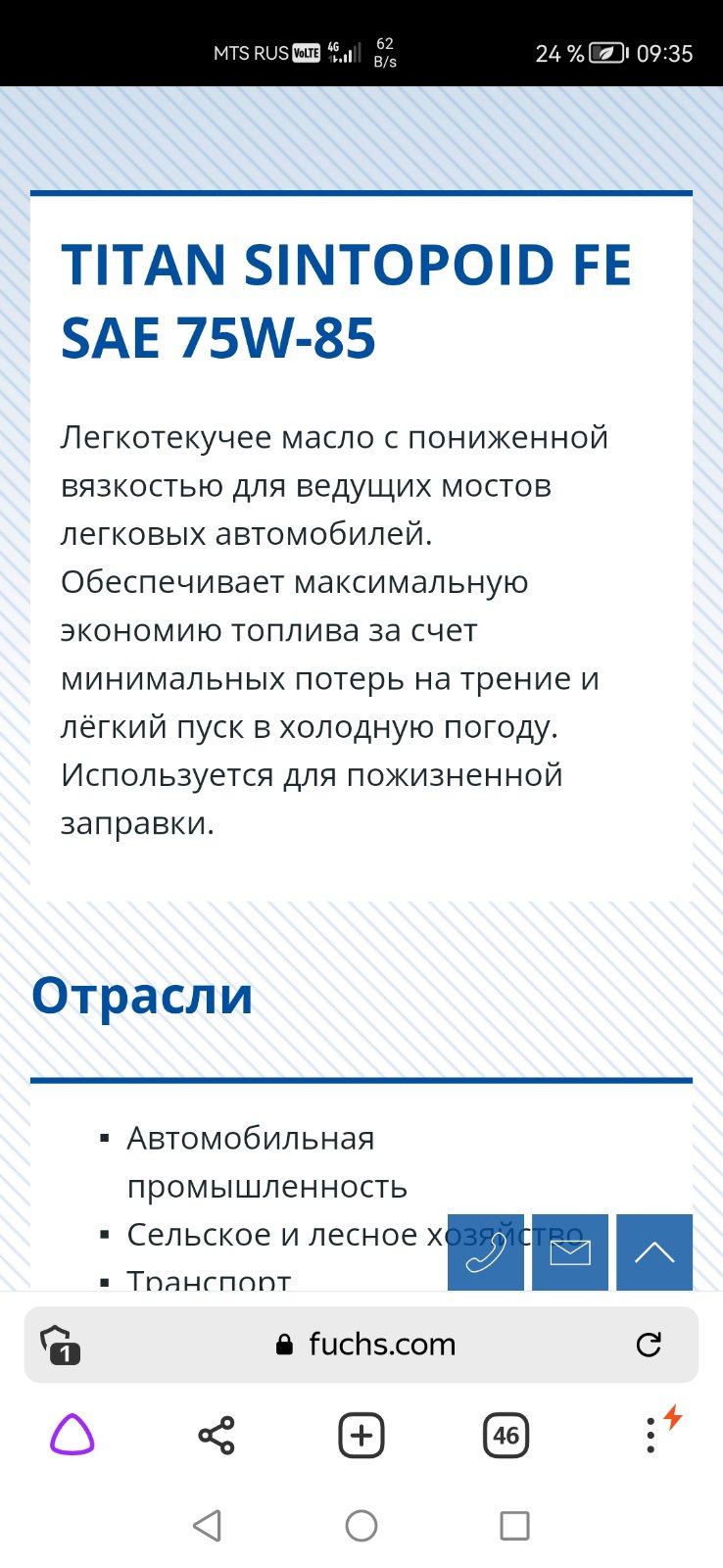

На сайте скромное описание и не пишут что в lsd подходит, документов там тоже не смог найти чтоб скачать.
И почему на канистре не указывают что оно LS?
На других где есть пишут, а тут нет. Не понятно вообщем)

Я на сайте не нашёл в описании этого, только то что на фото. То что выше вы скидывали я видел там есть.
40 минут назад, Александр11RUS сказал:

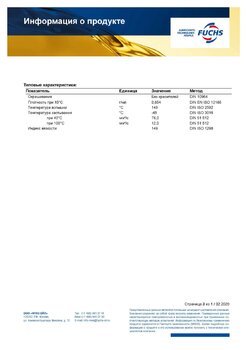

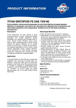

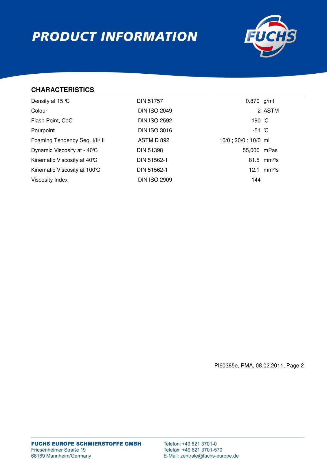

В сообщении выше прикреплено полное описание данного продукта в ред. 2020 г. в формате .pdf
https://www.oil-club.ru/forum/topic/27640-vybor-masla-dlya-lsd-mostov/?do=findComment&comment=2324683
или в более привычной для вас форме:
412526247_TITANSINTOPOIDFE75W-85ru2020__1.thumb.jpg.af2eb8cc6115ef8bec67d05b9dab55dc.jpg1957987529_TITANSINTOPOIDFE75W-85ru2020__2.thumb.jpg.ff0e9da7f4625a7d2fbc95476cd5a702.jpg1729362217_TITANSINTOPOIDFE75W-85ru2020__3.thumb.jpg.503b8c2d4472f6b5f5ba6859ed9914ad.jpg
Описания этого продукта предыдущих лет, также предусматривало такую возможность. К слову сказать, Eurol MTF 75W-85 FE GL-5 был сделан, как PAO вариант этого HC продукта, и полностью повторял его хар-ки предыдущих лет.
PI_TITAN-SINTOPOID-FE-75W-85_e-1.thumb.jpg.5972c849dcf6d6eea825cee567c3d12c.jpgPI_TITAN-SINTOPOID-FE-75W-85_e-2.thumb.jpg.32de3d968c2669c583b487c16a664f17.jpgPI_TITAN-SINTOPOID-FE-75W-85_e-3.thumb.jpg.6e9a371df3b2b41484ad495f5df562f1.jpg
