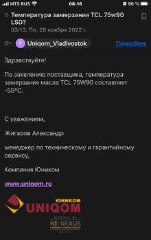

Через месяцок залью. Совмещу заливку TCL 0w16 в движке с заменой в раздатке и диффе на TCL 75w90 LSD*.
*масло после разморозки прозрачное как слеза, эстеры делают свое дело, не запарафинилось/не помутнело. Заморозка не показывает в целом работу масла, показывает вязкость жидкости при «минусе» и все. Производитель нормальный. Эстеры прилипнут к металлу и будут работать даже при большем «минусе» :smile:
Это масло все таки лучше, чем предлагают официалы залить обычное масло 75w90 в LSD диффы за 6500 с работой. Другого у них нет:DD. И не боятся ведь, что в заказ наряде будет недопустимое по характеристикам масло:acute:
