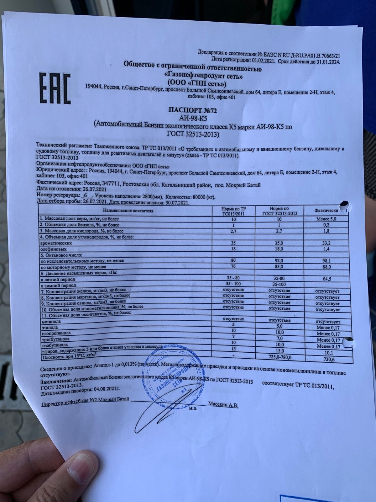

Здравствуйте! АЗС 162 Ростовская область. Что скажете?
Sosed фракционки нет,неуважение к потребителю
Агипол-1 тоже понравился

подскажите, ГП 98-100 Ростов-на-Дону, как вообще качество?

Паспорта сфоткайте,оценим

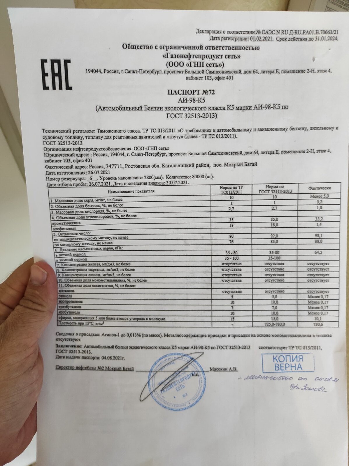

Чуть выше выкладывал паспорт с азс 162. Этот же паспорт и в Ростове-на-Дону. Бенз тот же.
4 часа назад, IliaP. сказал:
Вышел по 54,62₽.
Изменено пользователем Old_frankie
Old_frankie плотность маленькая,  сера норм, по олефинам хорошо, днп ближе к летнему, вообщем чисто антидетонационные свойства покупаете,не более. Такой силач ,тарзан по виду, но импотент.
Фракционки нет,более что-то сказать сложно
49 минут назад, IliaP. сказал:
да собственно это и надо, машина в стоке. переплачивать за шелл или лук не особо хочется.
Old_frankie тогда да, только в ваги с присадкой лучше лить, сами добавляйте типа винсс супремиум и перед сменой масла присадку винсс с реа/техрон/ваг присадку.
