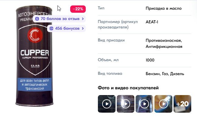

Сейчас этот купер для АКПП в пакетах продается. 1600-1800 на озоне продается 100мл.
и 1литр за 9120р.
https://www.ozon.ru/product/prisadka-protivoiznosnaya-cupper-avtoenergetik-v-maslo-korobki-peredach-akpp-dlya-200972721/
Ценник конечно за 100гр кусачий.
Инструкция с Озона:
Внимание! Перед применением энергетик необходимо нагреть до комнатной температуры и встряхнуть! Содержимое присадки (1л) рассчитано на обработку агрегата с объемом масляной системы 100 литров.
Способ применения: При первом применении: за 1000 – 1500 км (30 – 50 мтч) до плановой замены масла в автоматической трансмиссии расчетный объем присадки (10 мл (0,01 л) на 1 л жидкости) поместить в систему смазки агрегата. После выполнения подготовительного этапа заменить жидкость и масляный фильтр в агрегате. При последующем применении срок действия присадки рассчитан на весь срок службы трансмиссионной жидкости.
Скриншот 23-10-2024 153130 купер.jpg70220276_23-10-20241534181.thumb.jpg.204a57b0bd8e52d02a8bc827f18c8a14.jpg

А когда то этот пакет стоил 900 руб.
