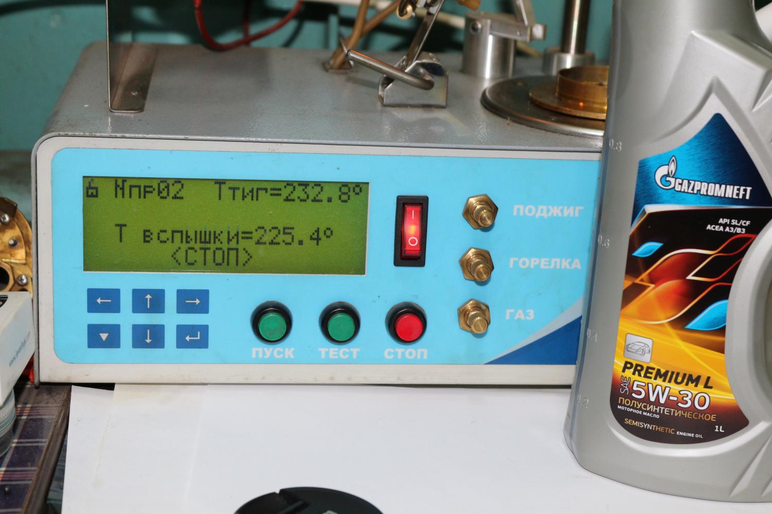

Решил посмотреть "наше" масло газпромнефть 5-30 полусинь..
Снял шесть показателей.. и так смотрим..
Вязкость кинетическая при.. +40гр.  = 69.74
Вязкость при.. +100гр...  = 11.47
Индекс вязкости.. = 159
Динамическая вязкость при -30гр. = 7868
Вспышка в открытом тигле.. +225гр.

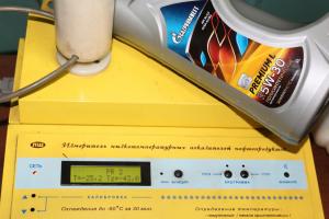

Температура застывания.. -43гр.
Прекрасные показатели (рабочие.. и очень похожи на аналог ЗИКа 5-30
(у зика динамика чуть лучше.. )))
Это были "правильные анализы"     :drinks:
А теперь импровизация "не правильные анализы"

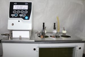

Все знают что на двигателях стоят разные термостаты (температура открытия)
+82гр... +90гр..  +95гр.   +100гр.   +105гр... +110гр.
и я провел собственные анализы данного масло при этих температурах..
мож кому будет интересно.. и наведёт на размышления..
при каком термостате.. = какое масло лить..
и так смотрим..
Вязкость при..  у масла 5-30
+82гр. = 17.28
+90гр. = 14.23
+95гр. = 12.74
+100гр. = 11.47
+105гр. = 10.40
+110гр. = 9.43
РС. у меня как то так..  :unknw:

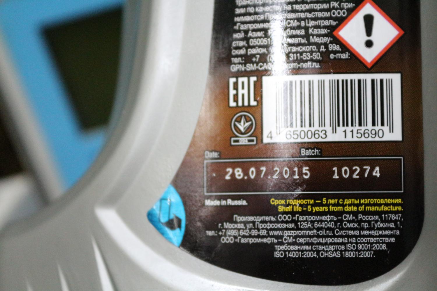

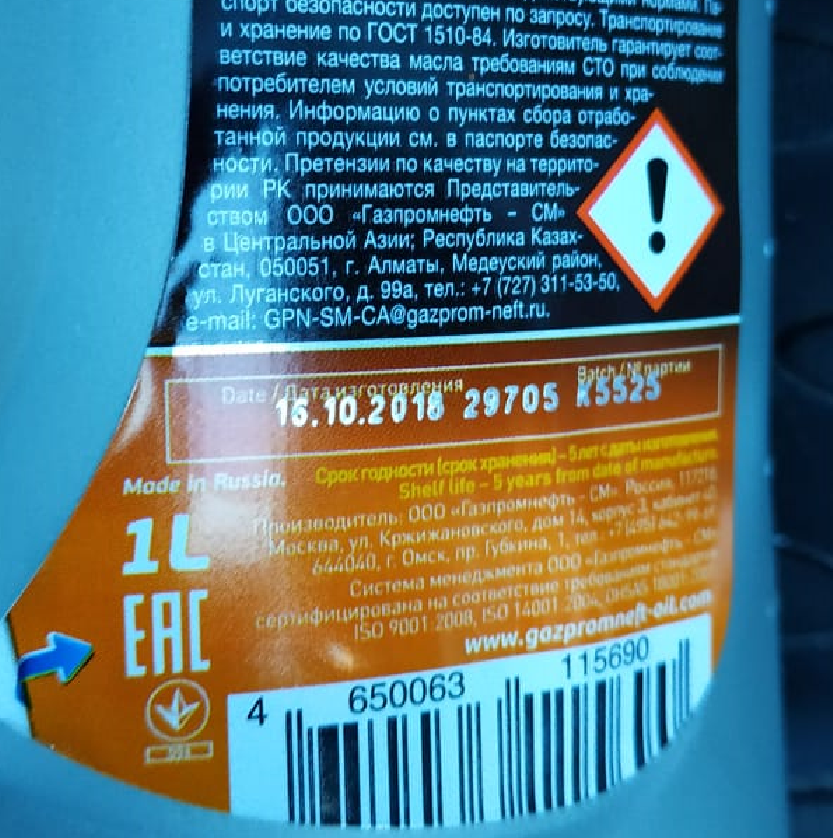

@Пенсионер24, А какая дата производства у этого масла?
Изменено пользователем quasar84
