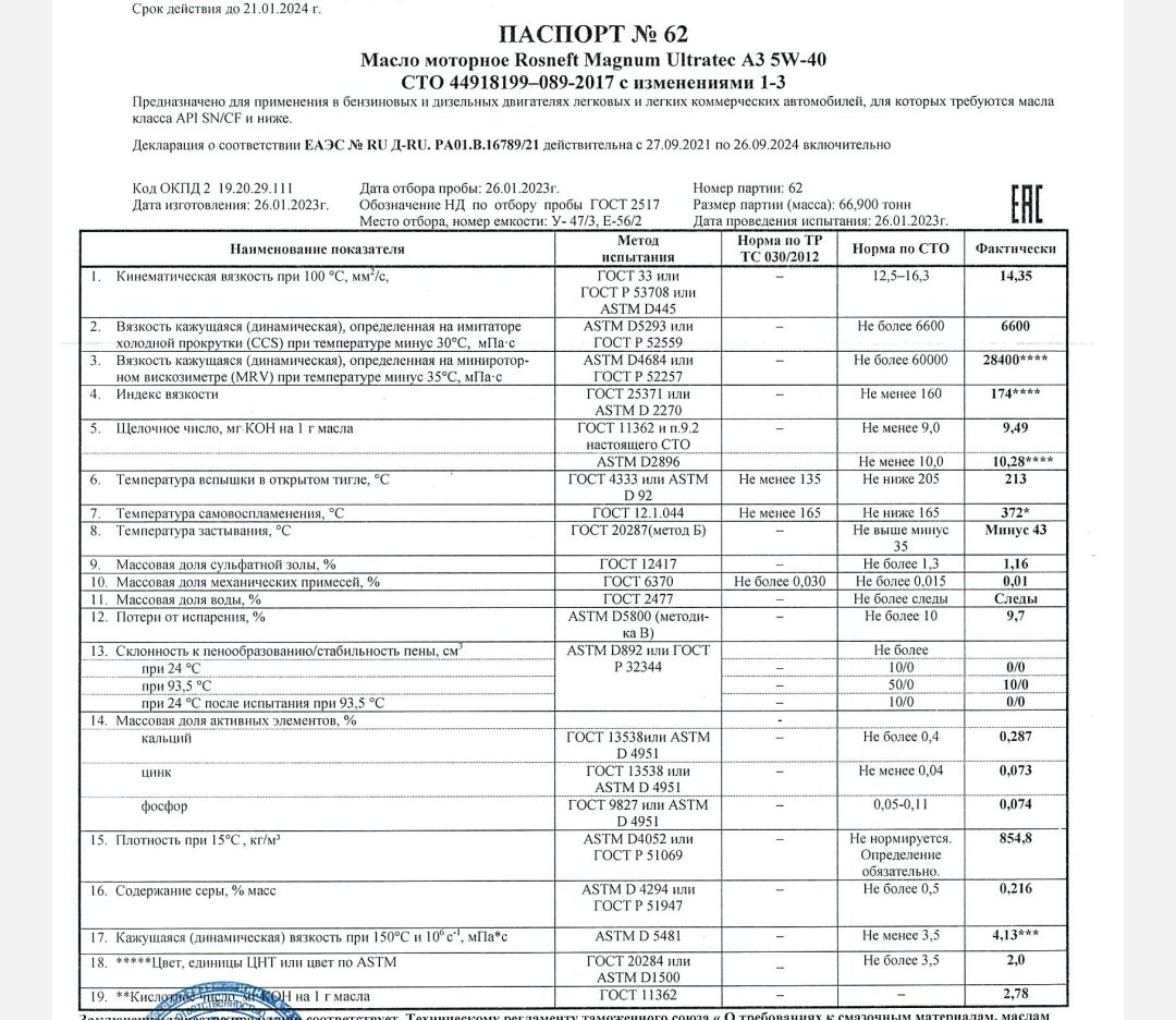

Здравствуйте! Если не трудно скиньте паспорт на масло. Интересуют параметры. Думал с Рязанского завода пришлют, а тут Ангарск.
Изменено пользователем Hant86
