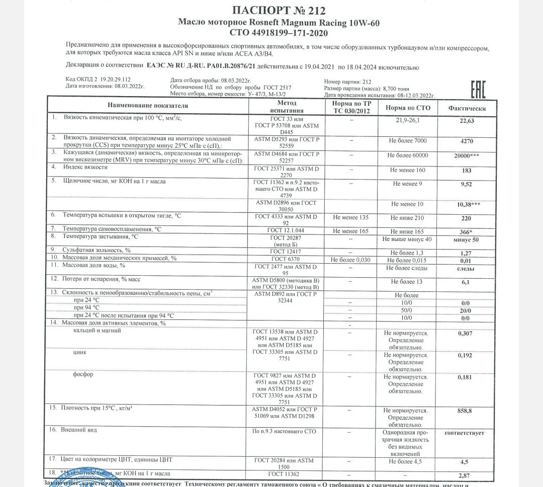

Вячеслав Нечаев здравствуйте, подскажите пожалуйста, а новые партии РН Рейсинг 10-60 есть? От какой даты? И если можно паспорт партии?

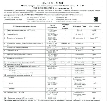

Вячеслав Нечаев добрый день. Интересует паспорт Дизель1 SAE20 CF-4 на партию №884 от 21.10.2020 г.Рязань.
движенец,
Добрый день!
В этом году масло Racing 10W-60 пока не производилось.
Будет произведено позже.
По мере формирования заказов.
Последняя партия масла была произведена в марте 2022г.
Паспорт качества во вложении.

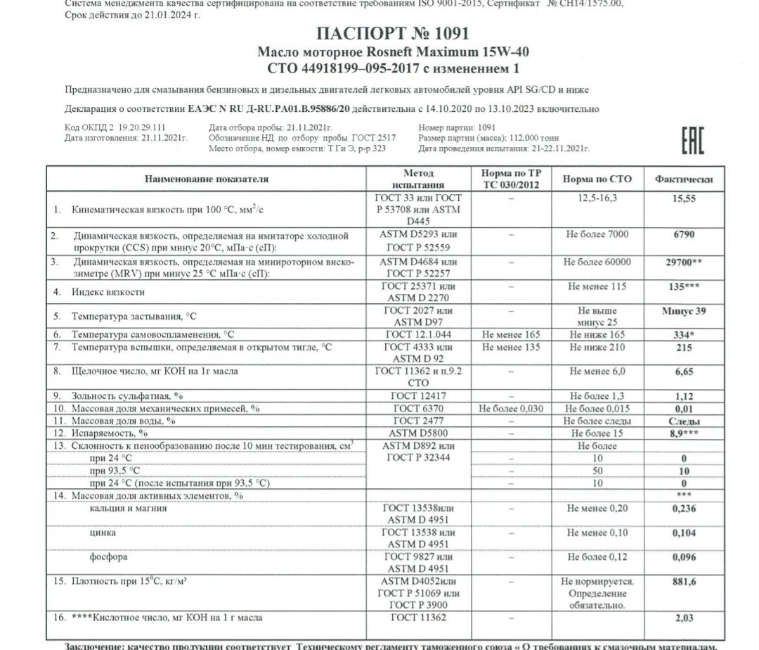

Здравствуйте, если не затруднит паспорт этого продукта.
Вячеслав Нечаев здравствуйте ,скажите пожалуйста на этот продукт менялся ли пакет присадок до СВО и сейчас (Rosneft Maximum 10W-30 API SG) спасибо
