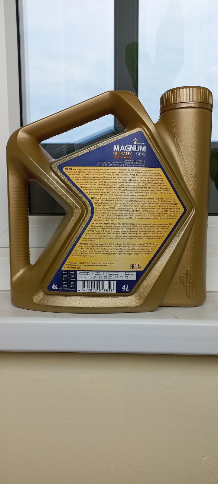

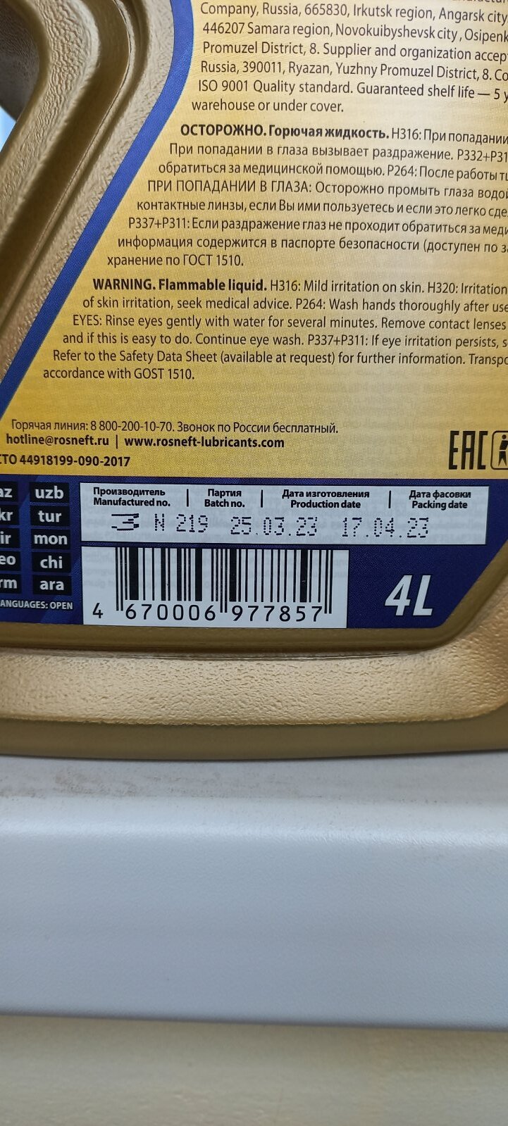

3 августа 20233 г Здравствуйте, купил масло на валберис, продавец Кама market. Есть сомнения в оригинальности масла. Во-первых, цена низкая, во-вторых, отправка была с Минска. Можно ли как-то узнать - это оригинальное масло? Спасибо.
3 августа 20233 г Gigot94 Добрый день! Это наше оригинальное масло. Изменено 3 августа 20233 г пользователем Вячеслав Нечаев
