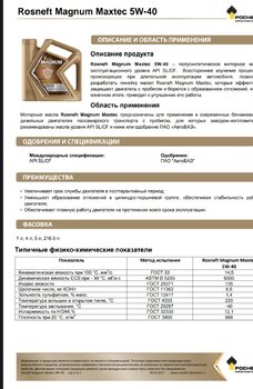

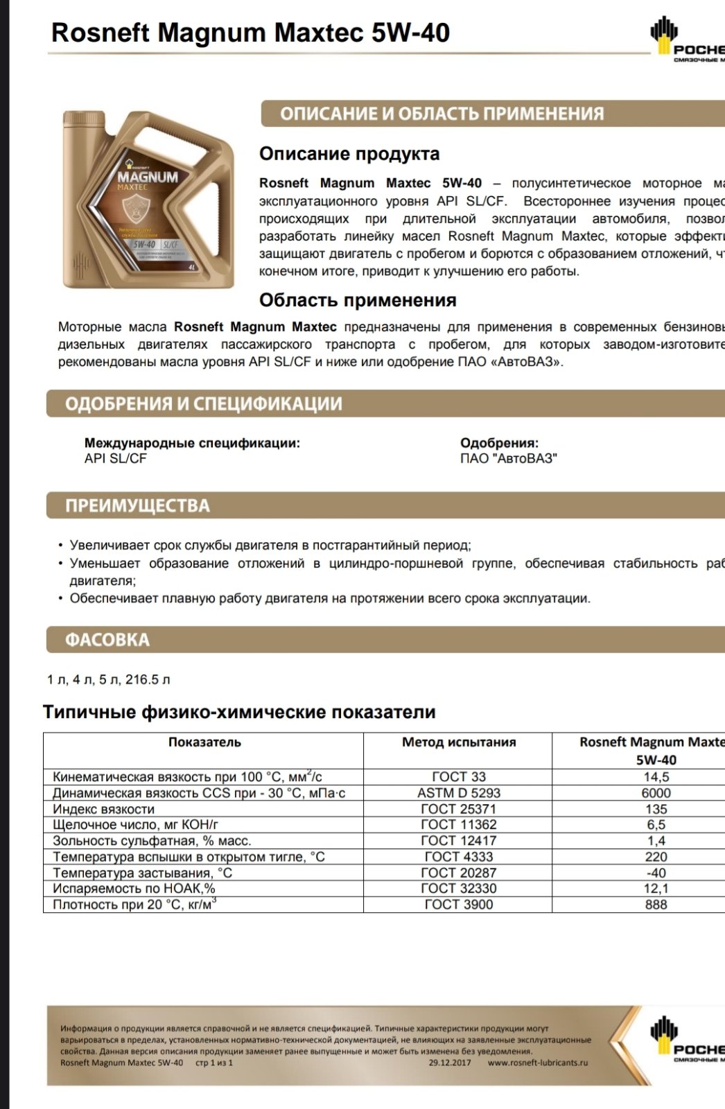

Вячеслав Нечаев , вы сообщили , что зольность 0.98%, а в документах 1.4% на Макстек
Где верная информация?

Добрый день!
Содержание сульфатной зольности для масла Rosneft Magnum Maxtec 5W-40 находится в диапазоне 0,9-1,1% масс.
На сайте указана верная информация:
https://rosneft-lubricants.ru/products/rosneft-magnum-maxtec-5w-40.html
Rosneft_Magnum_Maxtec_5W-40.pdf
