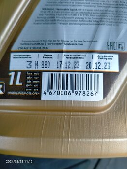

Здравствуйте,можно паспорт на это масло.

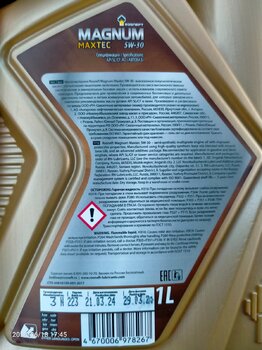

Здравствуйте, Вячеслав!
А слабо Вам найти паспорт на такой, уже можно сказать раритет:)?
Вячеслав,и вот такой паспорт выложите тоже
