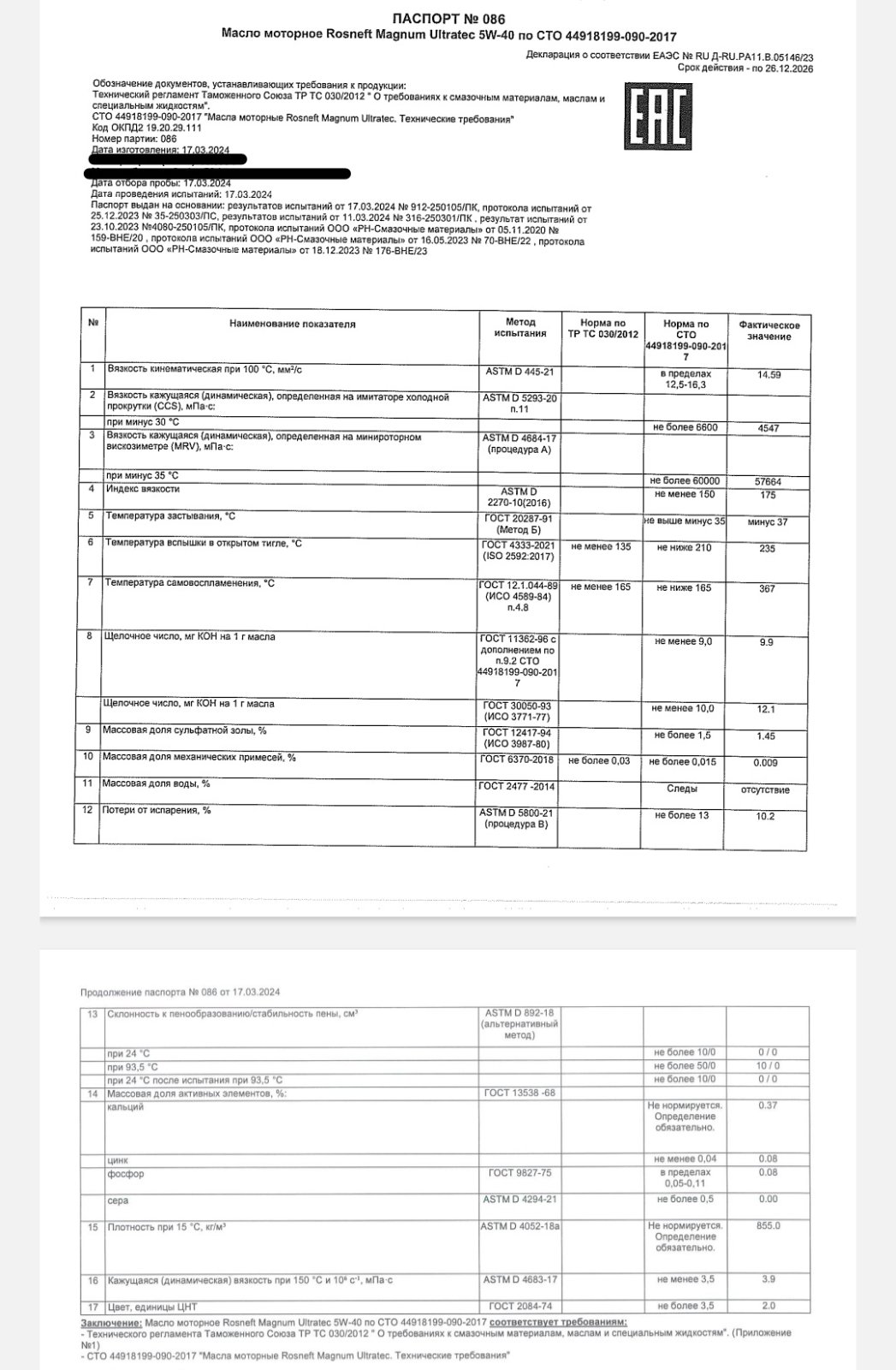

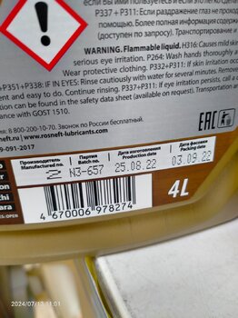

Пришлите, пожалуйста, информацию (номер партии, дата производства), которая указана на этикетке.
Партия 034 в 2017 году, которая указана на канистре, соответствует маслу Роснефть Maximum 5W-40.
Могу прислать любой паспорт качества на масло Роснефть Optimum 15W-40, проивзеденное в январе 2017г.
Вячеслав Нечаев Так там же фото этикетки есть. Они номер партии на канистре написали. Неужели это подделка, а канистра от другого масла 5-40.  Что то странно все очень

Вячеслав Нечаев Отличное по параметрам летнее масло, как я и предполагал. Спасибо, Вячеслав что благодаря вам есть на форуме такая возможность с паспортами.

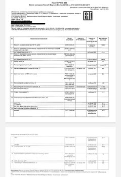

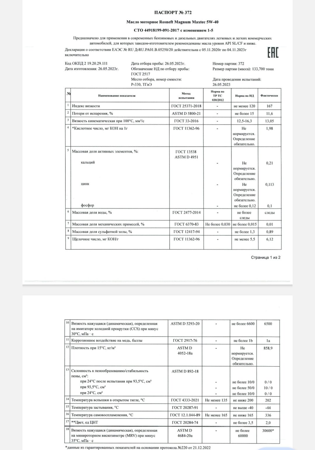

Добрый день.
Можно паспорт качества
Уважаемый Вячеслав.
Дайте, пожалуйста, паспорт на следующую партию Ultratec 5W-40:
Здравствуйте, можно паспорта на эти масла.

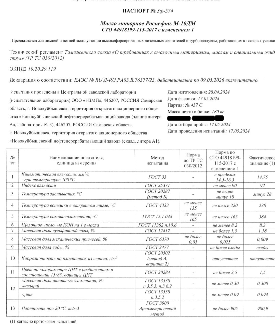

Здравствуйте. Хотелось бы узнать кинематическую вязкость при 100 градусах и температуру застывания масла М-10ДМ РН партии 437С, выпуск НЗМП, 28 апреля 2024 г. Также был бы признателен за паспорт. Заранее благодарю.
Купили на работе бочку, а характеристик не знаем, просто в курсе что вязкость в разных партиях может различаться.

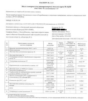

Большое спасибо) Можно Вас попросить ещё опубликовать данные по партии 3-360 от 14.04.2022 г. или хотя бы вязкость при 100 С и температура застывания. Заранее благодарю. Продаётся на АЗС и по мерной линейке канистры визуально заметно гуще аналогов 2021 г. выпуска.

Пользуясь случаем хотел также уточнить, выпускает ли в настоящее время РНПК масла М8В и М-10ДМ? Потому как сейчас в розничной продаже продукты исключительно производства НЗМП.
Также хотел поинтересоваться, в каких регионах продают данные масла производства АНХК?
Заранее благодарю Вас.
celer, добрый день!
Паспорт качества во вложении.
Касатетельно производства масел М8В и М-10ДМ на рязанской площадке - сейчас данные масла на этой площадке не производятся.
Кроме того, касательно производства масла М-10ДМ - с 01.05.2023 года оно производится по «СТО 44918199-115-2017 с изменением 1» под торговым названием «Роснефть М-10ДМ» со значением кинематической вязкости при 100 градусах Цельсия в диапазоне 14,5-16,3 мм2/с.
Масла М-8В и Роснефть М-10ДМ производства АНХК доступны для продажи/покупки во всех регионах.
