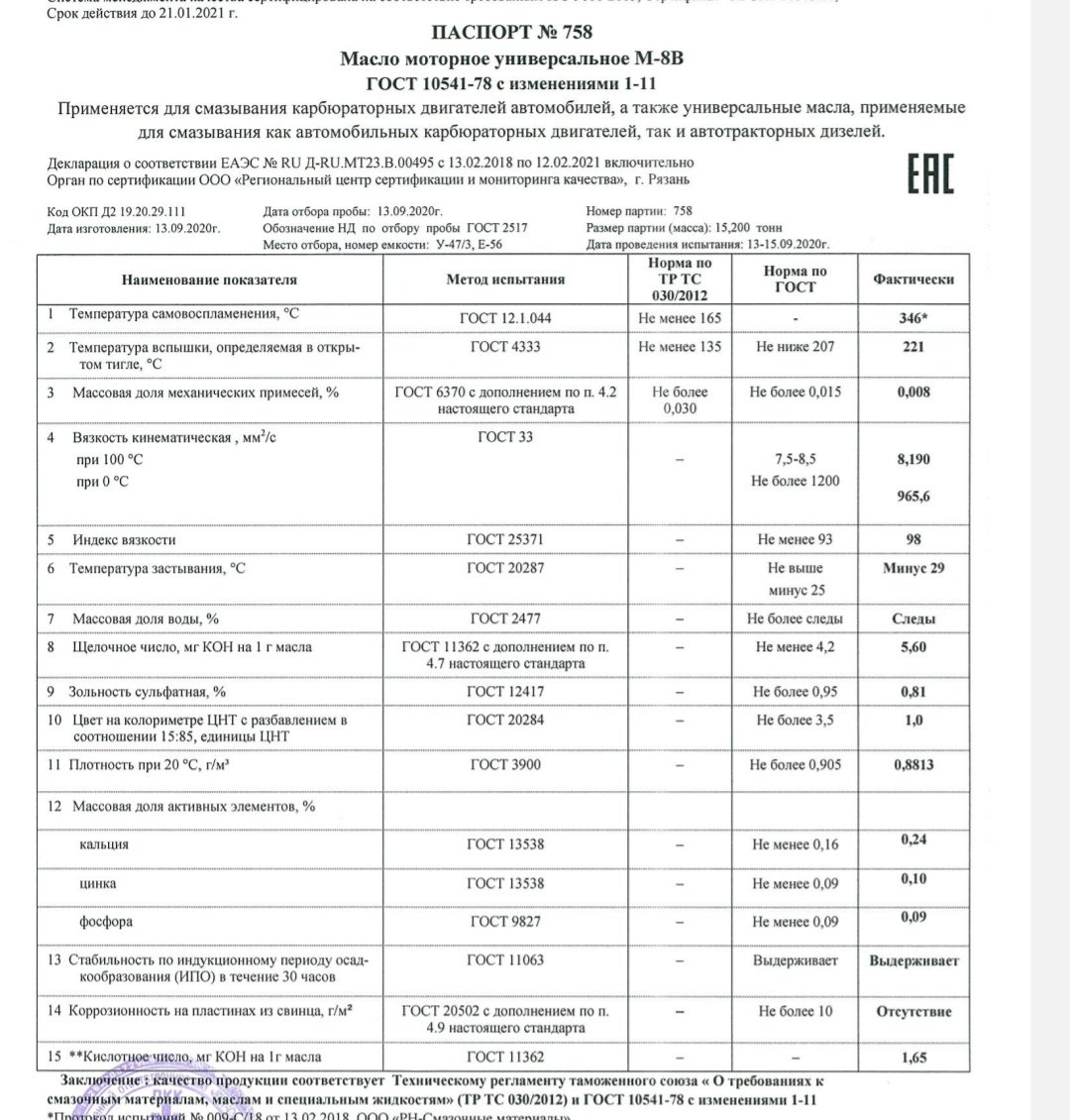

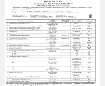

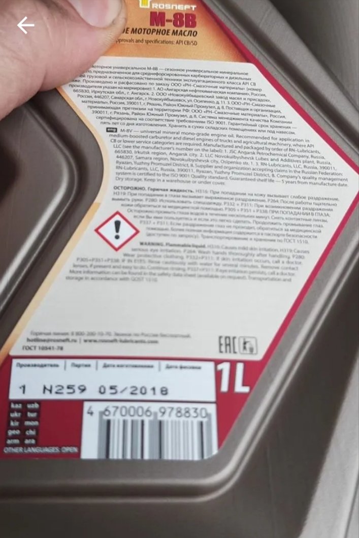

Здравствуйте, Вячеслав. Можно попросить паспорт на партию рязанского М8В N758 от 13.09.2020. Спасибо)
1 час назад, Вячеслав Нечаев сказал:
celer, добрый день!

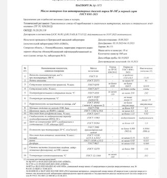

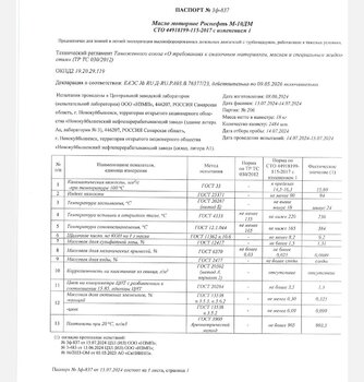

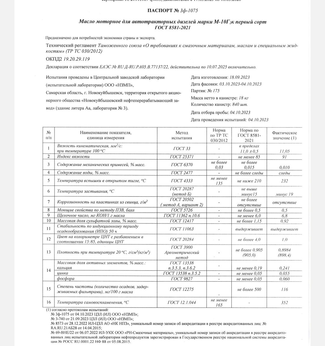

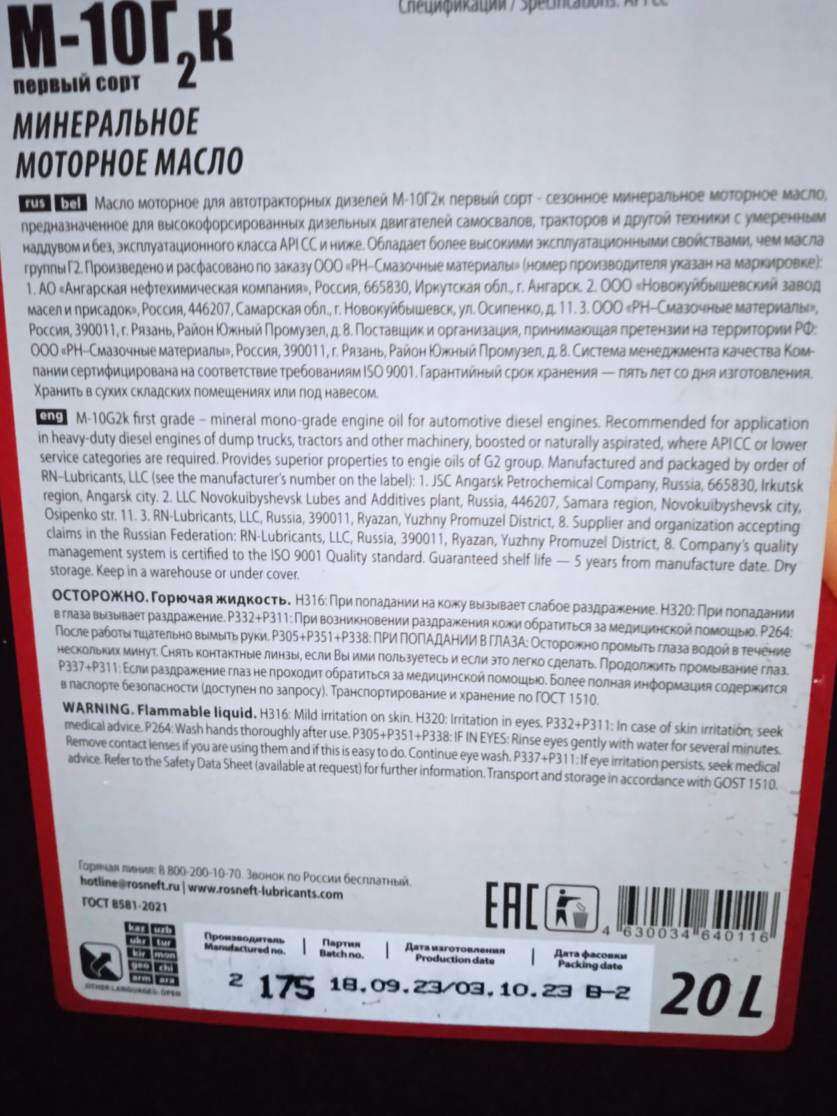

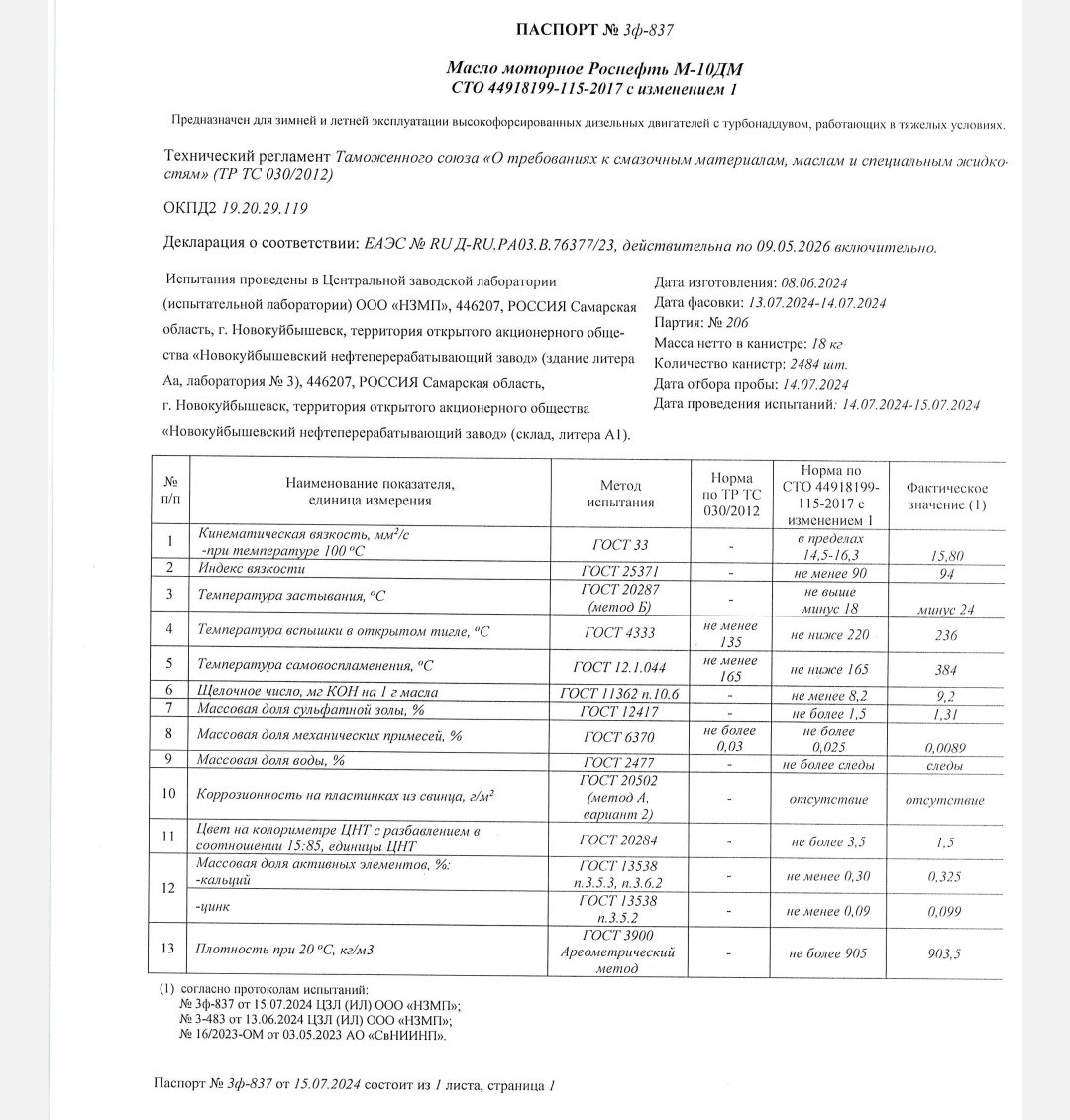

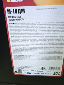

Спасибо)  Вячеслав, если не затруднит, можно ещё паспорта на эти партии 10ДМ и 10Г2к. Заранее благодарю.
20 минут назад, Вячеслав Нечаев сказал:
celer, добрый день!
Добрый день) Большое спасибо)

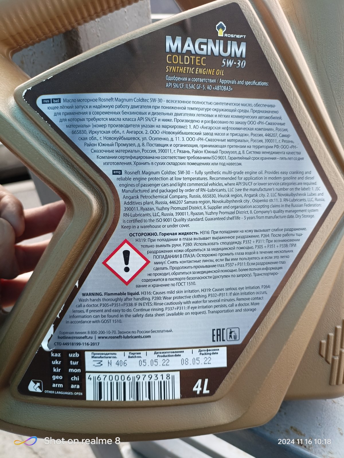

Вячеслав чей пакет присадок сейчас добавляют в МАГНУМ РЕЙСИНГ 5W40, можно его мешать с прошлым пакетом ,,,до 2022 года
Здравствуйте, можно паспорт
