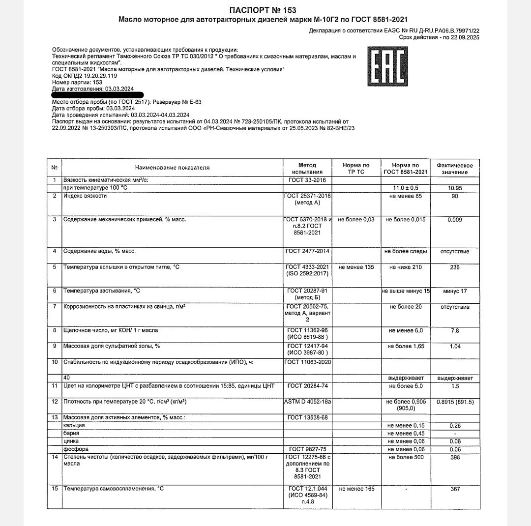

17 часов назад, Вячеслав Нечаев сказал:
celer, добрый день!
Паспорт качества во вложении.
Касательно окончания производства масел ГОСТ в Рязани. Последние партии масел были произведены:
М-8В - январь 2023
М-10ДМ - июнь 2020
М-8ДМ - декабрь 2018
М-14В2 - декабрь 2018.

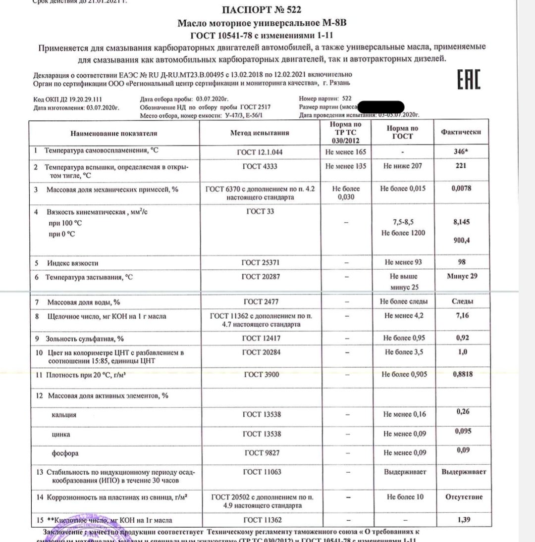

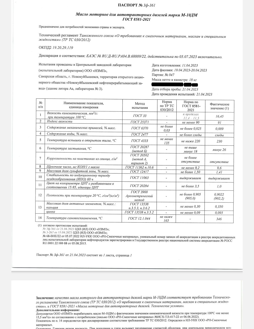

Здравствуйте, Вячеслав. Можно попросить паспорта на новокуйбышевское 10ДМ (партия 3-1009 от 18.10.2021 г. ) и рязанский автол (партия 522 от 03.07.2020 г. ) Заранее благодарю Вас за помощь.
33 минуты назад, Вячеслав Нечаев сказал:
celer, добрый день!
Большое спасибо)

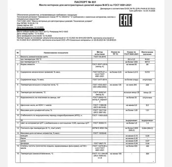

Вячеслав, хотел уточнить у Вас, масла М-10Г2 и М-8Г2 (без буквы "к") Роснефть сейчас выпускает? Если да, то можно паспорт на любую партию. Спасибо.
16 часов назад, Ares 35 сказал:
Ультратек 5/30
Праздничное. )
3 часа назад, Вячеслав Нечаев сказал:
celer,добрый вечер!
Периодически выпускаем эти масла.
