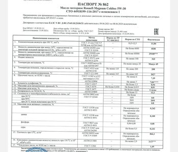

Вячеслав Нечаев , здравствуйте!
Подскажите, пожалуйста, если не является ком.тайной по пакету присадок в серии Coldtec.
- какой именно пакет там использовался ранее?
- если прямым текстом нельзя говорить , то просто скажите ...не тех же пакетах , что и серия Магнатек А3 было 21 года или нет ?)
Фото партии и даты масла  прикрепляю.
Спасибо!
Ps : - это нужно для понимания миксов 5w40 и 5w30 , что бы получить среднее по вязкости, но постараться остаться в пределах одного пакета присадок :yes:

Fujik, добрый вечер!
Для производства этих масел использовались пакеты присадок компании Infineum. Для масла Coldtec - P5706. Для масла Ultratec A3 5W-40 - P6660.
Паспорта качества во вложении.
