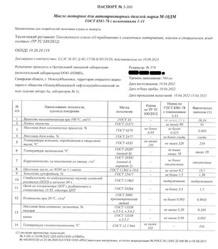

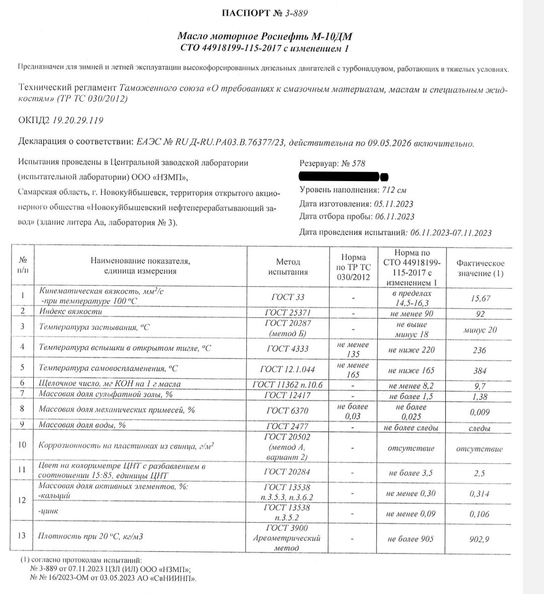

Вячеслав, огромное спасибо) Можно Вас ещё попросить паспорт на партию 3-889 от 5.11.2023 г. Просто в соответствующей теме выкладывали паспорт масла М-10ДМ РН выпуска 2023 г., где вязкость была аж 17,3 сСт. Хочется понять, какое именно масло продают возле меня. Заранее благодарю Вас за помощь.

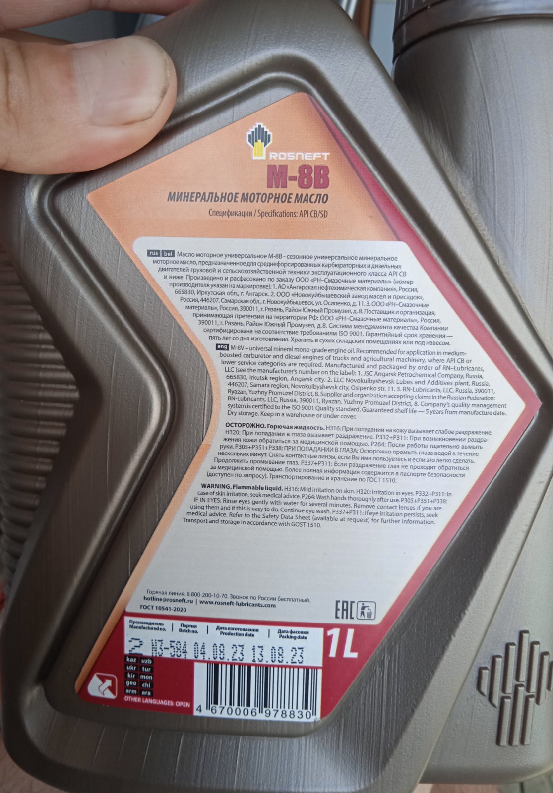

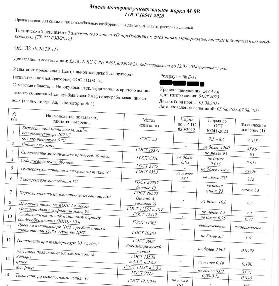

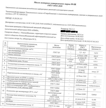

Вячеслав, разрешите обнаглеть ещё раз и попросить у Вас паспорт на партию 3-584 автола М8В от 04.08.2023 г. Сейчас это самая распространённая партия в розничной продаже. Заранее благодарю)

4 часа назад, Вячеслав Нечаев сказал:
celer, добрый день!
Во вложении.
Большое спасибо)
09.08.2024 в 14:50, Вячеслав Нечаев сказал:
celer, добрый день!
Во вложении.

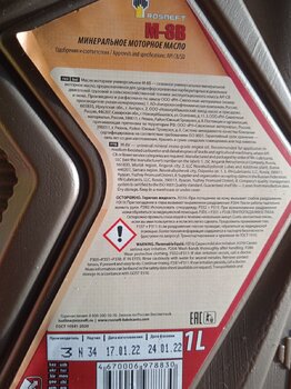

Здравствуйте, Вячеслав. Можно попросить у Вас ещё паспорт на партию 34 от 17.01.2022, выпущенную РНПК. Просто чтобы было наглядное сравнение показателей рязанского и новокуйбышевского автолов.
Хотел ещё поинтересоваться, нет ли у Вас информации, когда данные масла ГОСТ  перестали выпускаться РНПК?
Заранее благодарю.

celer, добрый день!
Паспорт качества во вложении.
Касательно окончания производства масел ГОСТ в Рязани. Последние партии масел были произведены:
М-8В - январь 2023
М-10ДМ - июнь 2020
М-8ДМ - декабрь 2018
М-14В2 - декабрь 2018.

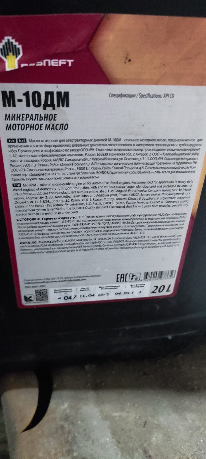

Добрый вечер! Если вас не затруднит, можно паспорт на данную партию масла м-10дм.
