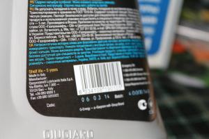

У нас на работе выдают масло G-energy 10вэ40 сначала на канистрах было написано мадэ ин итали, а потом через какое то время поперли сделано в Роисси. так вот нашел как то одну канистру еще итальянского розлива(из старых запасов) и взял ту которую гонят в России, налил в пробки и вот результат. Слева масло итальянского розлива справа мадэ ин раша(причем после того как залил мадэ ин раша, компенсаторы с утра стали стрекотать, на итальяшке такое было,тока зимой в морозы, но никак не летом)

На просвет надо в прозрачной таре, а то может там у них прокладки под крышкой разного цвета?

Масло Газпрома.. маде ин Италия.. )))
10-40
По традиции пока пять показателей..
Фотографии..
post-7837-0-00362100-1434773786_thumb.jpgpost-7837-0-22444100-1434773830_thumb.jpgpost-7837-0-50208000-1434773902_thumb.jpg
