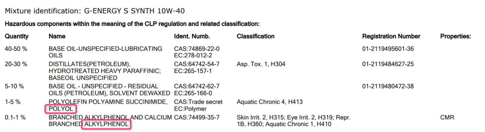

уважаемые эксперты кто прокомментирует по листу безопасности?
что за полиолы? ПАО? фенолы?
EN-SDS-G-Energy-S-Synth-10W-40.pdf
