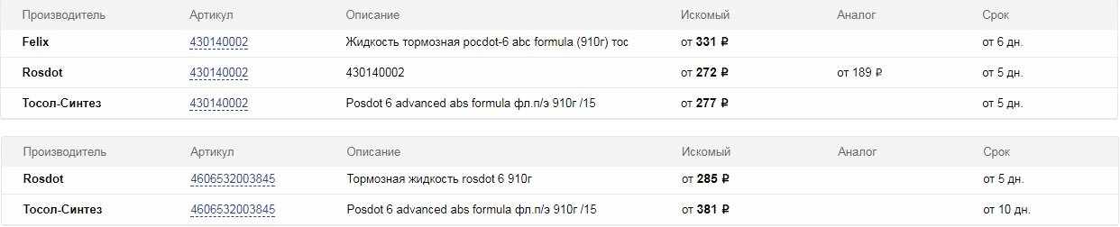

Хотел заказать RosDot.6 (так понимаю, что можно её вместо DOT.4 в короллу и в тормозную и для сцепления лить) на Emex, но почувствовал себя идиотом. Которую брать и вообще почему у одного артикула 2-3 разных производителя?
Изменено пользователем protonnt
Давайте начнём с того, что никакого DOT6 не бывает.
Есть DOT4 ISO class 6 (он же DOT 4 LV), который заявляют изготовители.
Всё остальное - названия (= продукт творчества маркетологов)

Izb , вы это мне? Я просто хотел купить жидкость из таблицы и вбил указанный в таблице для неё артикул. У других жидкостей артикул даёт однозначное соответствие названию/производителю, а у этой по одному артикулу бьются несколько производителей но с одним названием. Поэтому я и задал вопрос - в чём между ними отличие и которая оригинал из таблицы? Не могут ведь 3 производителя делать одну и ту же жидкость с одним и тем же названием, или я чего-то недопонимаю?

48 минут назад, protonnt сказал:
Это один и тот же производитель - Тосол-синтез, а Felix и ROSDOT - принадлежащие ему торговые марки.
