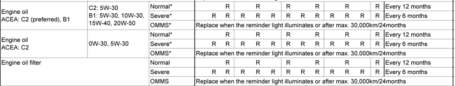

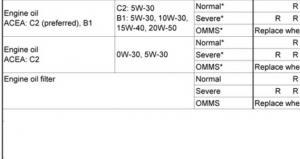

Полное враньё - в мануале "сороковок" вообще нет. Рекомендации Тойота - 10W30, 5W30, а с 2014 года для ЕС - 0W30. Но как показала практика, "нулёвки" этот мотор отлично принимает и на машинах 2011 - 2013 годов.
Самый универсальный и оптимальный вариант - 5W30.
П.С. Вы обратились за помощью на серьёзный ресурс, где основываются на оригинальных требованиях автопроизводителй, которые создав агрегат знают его неизмеримо лучше блудливых дилеров. И уж конечно лучше "рассуждающих на лавочке".

Потому и угорает. Мало того, что этому мотору предписано 5W-30, так предписано ещё и 5W-30 ACEA A1/B1 или A5/5B5 т.е. маловязкие тридцатки.
