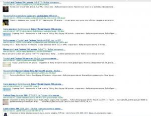

@zykov sergei,Здесь только Ваша тема по подбору масла. Вам надо почитать темы по подбору на этот же авто.
Вводите внизу страницы в строку поиска
И получаете результат.
